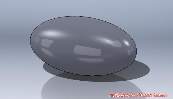

各位笑了,我是个新手,如此一个椭圆球在工程图进行标注呢?添加辅助中心线后,对交点不捕捉呀

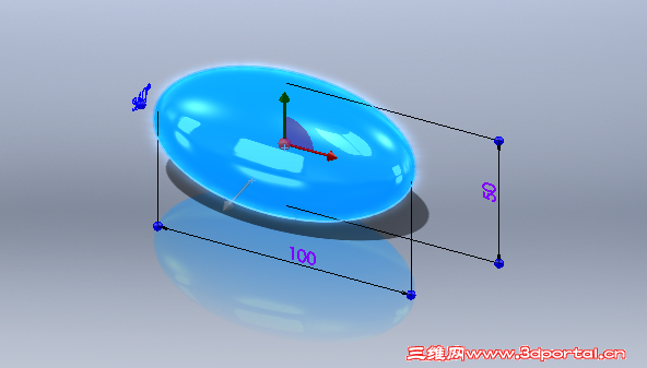

在模型中,标上外径尺寸,在工程图的选项里,勾上*为工程图标注的尺寸*,不用在工程图里画中心线的9 O! w) k% f0 y% k" }' i
. i9 X4 F5 b) B& }% p' [或做个投影分割线,就可以捕捉了(这样会显示分割线的)0 U  [; r' B! ^+ D2 i: v# ^

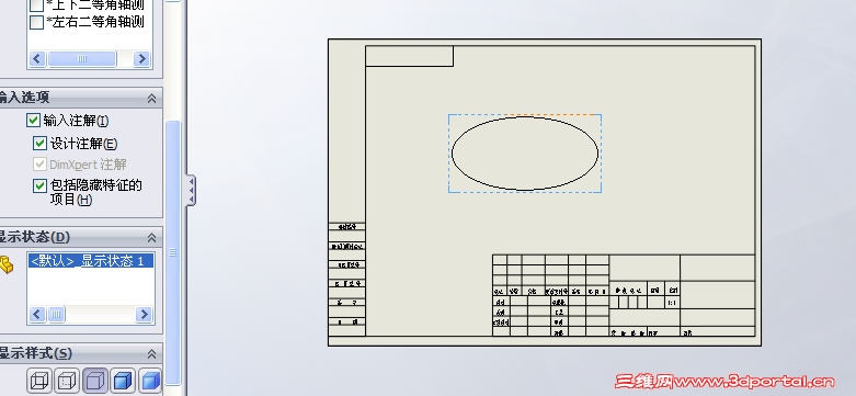

输入选项, O2 U3 m7 N& K! V5 l1 d( B3 b
勾选:“设计注解”

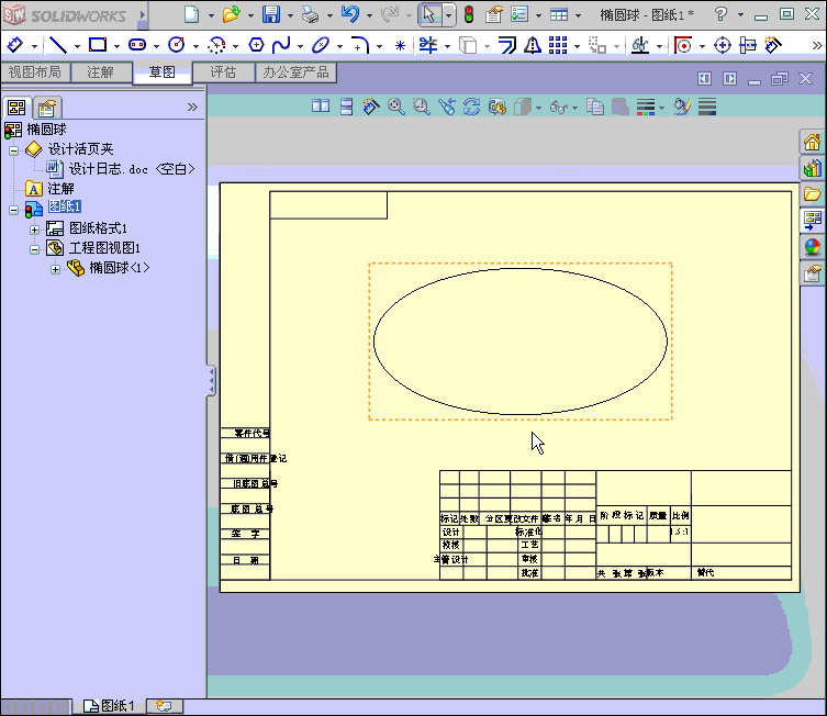

不好意思,我的怎么不能显示尺寸呢?- N/ q& C2 y: ]7 v( E' T  ~2 }

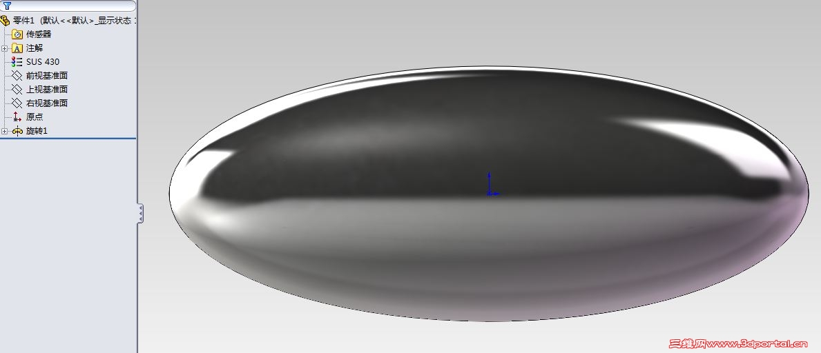

楼主电脑的渲染效果相当好啊。我也在找椭圆的标注方法,

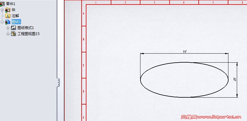

发表于 2012-5-29 13:14:42 | 显示全部楼层 来自: 中国江苏无锡
不好意思,我的怎么不能显示尺寸呢?
% _% G$ N' l- o187911018791113 a9 g6 o# z1 c+ Q7 @
cheng123654 发表于 2011-4-22 19:57 http://www.3dportal.cn/discuz/images/common/back.gif
) b* Z  f% ^$ m# f7 x' @
可以点击模型项目来添加尺寸;1 _# H& K; H' S- M% G5 E3 C/ |+ ^
