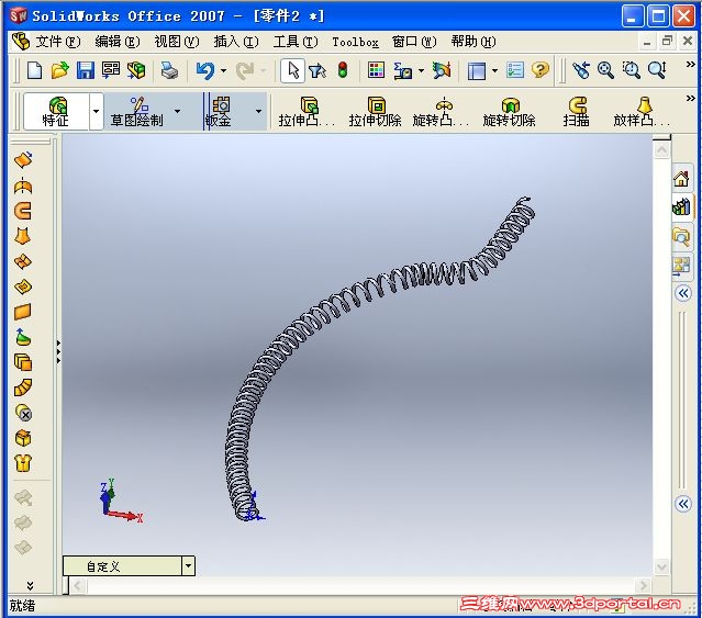

注意螺旋线的螺距设置
 楼主| 发表于 2011-4-22 11:55:34 | 显示全部楼层 来自: 中国江苏南京
这个不是用螺旋线扫描画的,因螺旋线不可以生成3D的螺旋线,你所说的方法不可取.但还是要感谢你的回复.

不知道楼主是怎么画的! 我是画一直线沿3D草图旋转扫描曲面,然后在沿曲面的边线特征扫描出来的。 看上去还可以,公司软件加密文件传不上来!!!
发表于 2011-4-25 14:18:47 | 显示全部楼层 来自: 中国辽宁沈阳
只要你的3D草图画的好就可以

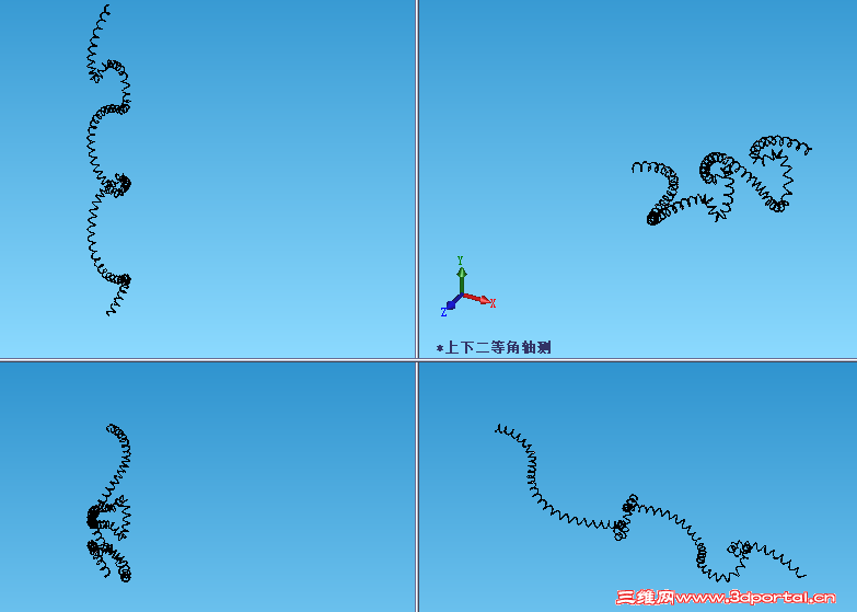

4# benz9020123456 谢谢,你就的方法应该是可取的,我试一下看看
