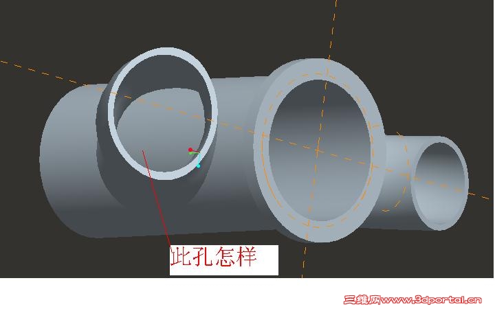

请看图 未命名.JPG 此孔与主轴是相通的,可我想了很长时间也没有办法把图形中的打通。希望各位朋友能出招!!!谢谢

发表于 2011-4-22 16:25:35 | 显示全部楼层 来自: 中国山东潍坊
孔这边是怎么做的,如果是扫描做的,再重新扫描切除不就可以了!
发表于 2011-4-22 16:33:47 | 显示全部楼层 来自: 中国江苏常州
没有PART啊。。图片上看起来很容易啊
发表于 2011-4-22 18:56:09 | 显示全部楼层 来自: 中国江苏徐州
如果扫描切除造成过切的话,就用旋转切除
发表于 2011-4-22 19:38:42 | 显示全部楼层 来自: 中国安徽淮北
实体化,然后抽壳。

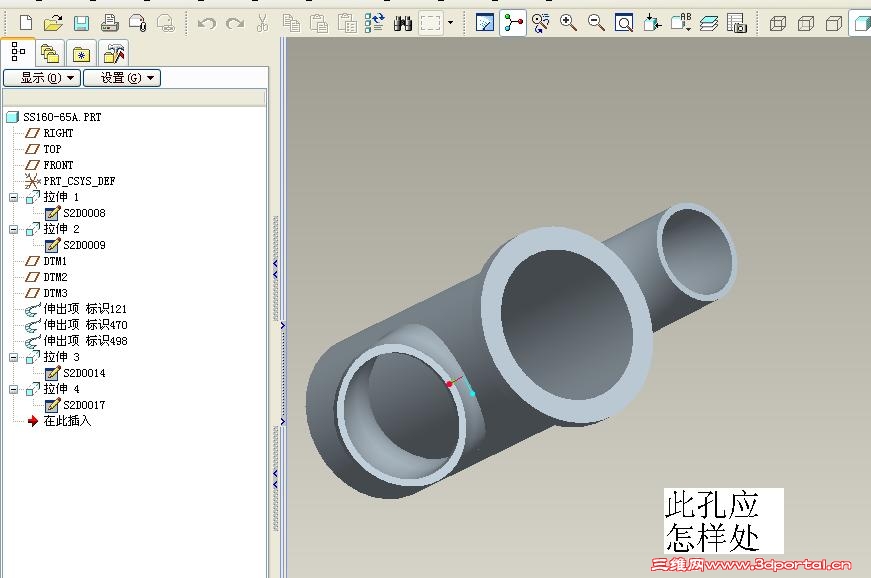

3 l/ B5 Z& U3 x- c4 |    未命名1.JPG 根据朋友们的指导,我又做了一遍还是没能搞定,现把图上传,望有更多的朋友帮忙!!!

谢谢!!!现在把文件上传给各位朋友!!!指导一下! ss160-65a.prt.zip (172.39 KB, 下载次数: 85)

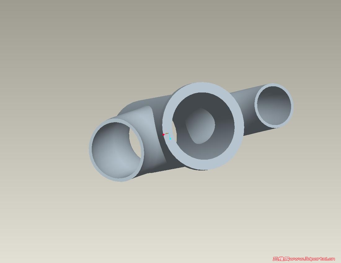

帮你搞了一下!如图:+ E" q$ F+ E8 @7 {" `0 w- X
1 |# j# ?4 w. m7 j: t$ \: _% m附prt文件:
  \+ v, l6 i5 f: t- n ss160-65a.prt.rar (68.18 KB, 下载次数: 50)
发表于 2011-4-23 15:30:54 | 显示全部楼层 来自: 中国湖北十堰
很简单,楼主造型不光滑,稍不注意切不出来  附上图自己看吧,复制第二个曲面要仔细

我路过,发表下意见,支持3L的说法。既然旁边的是扫描出来的,那你可以继续选择这条曲线扫描,然后选择切除材料。至于截面当然是内孔大小的圆啦,不知道能否帮助到你!
发表于 2011-4-25 12:23:41 | 显示全部楼层 来自: 中国浙江宁波
个人看法:用曲面延伸-切材料

看起来是不怎么难,你扫描的时候两个尸体没有完全交接

你在此基础上复制孔内曲面延伸后实体化就可以了
发表于 2011-5-22 15:50:08 | 显示全部楼层 来自: 中国北京
复制内孔曲面并延伸 直接切除材料

同间曲面复制延伸,实体化切除材料就好!
