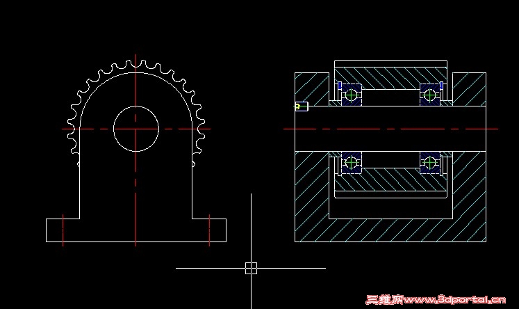

请问哪位大哥知道,从动的同步带轮是不是要装轴承的,轴承是怎么装比较合适。

发张示意图,仅供参考。

发表于 2011-4-22 16:39:44 | 显示全部楼层 来自: 中国重庆
带轮是和轴键连接的,用轴承做什么

发表于 2011-4-22 17:48:17 | 显示全部楼层 来自: 中国广东深圳
带轮和轴之间不要轴承,轴和机架之间一定要轴承。& P5 D3 V; U: V  h+ d
2#的结构可以参考当张紧轮使用。

发表于 2011-4-24 20:23:41 | 显示全部楼层 来自: 中国辽宁沈阳
轴承是装在带轮上,还是机架上,这取决于具体结构的条件限制。通常,轴承是装在机架上的,但作为涨紧轮等辅助使用,也可按2#图示结构使用。设计符合实际工况即可,不必拘泥于某种固定的结构。

3# zzzooouuuyyyooo $ u6 U1 s6 f$ N1 p
我的从动轮是不带动轴转动的,是皮带带动一个线性导轨滑动。不知道你有没有明白。
 楼主| 发表于 2011-4-25 08:31:25 | 显示全部楼层 来自: 中国浙江杭州
2# TKG-09 1 |6 ]( I! J* [5 B0 g0 z9 X5 _  L
一个带轮里面有2个轴承?轴承的端面压紧装置看不太懂。这个带轮应该很大。我这个比较小的。

发表于 2011-9-28 08:27:36 | 显示全部楼层 来自: 中国陕西西安
这个图 好像有点问题,轴承右端的内圈压紧无法装配,装上了也起不到压紧效果 2# TKG-09
发表于 2011-9-28 08:35:06 | 显示全部楼层 来自: 中国山西太原
一般电机带动的从动同步带轮是传动负荷用的,不能安装轴承,是键连接。若用作张紧轮或过轮,应当安装轴承。

发表于 2011-10-20 09:40:37 | 显示全部楼层 来自: 中国江苏扬州
典型的学生画图,呵呵* T( s- z8 Z3 S% @4 y6 {. c8 X
1、左右垫圈的轴向尺寸无法控制,同步带轮轴向容易传动8 S* R( w2 m+ [' Y( A
2、同步带如何安装?如果外部顶压没问题。- H" u: |7 `  o" O3 v! L
3、建议将左隔圈和轴做成台阶,左边推进,轴左端加拆卸螺纹。
发表于 2011-10-20 09:58:30 | 显示全部楼层 来自: 中国浙江台州
2l的图,你如果要拆装你怎么弄,至少要阶梯轴吧。
