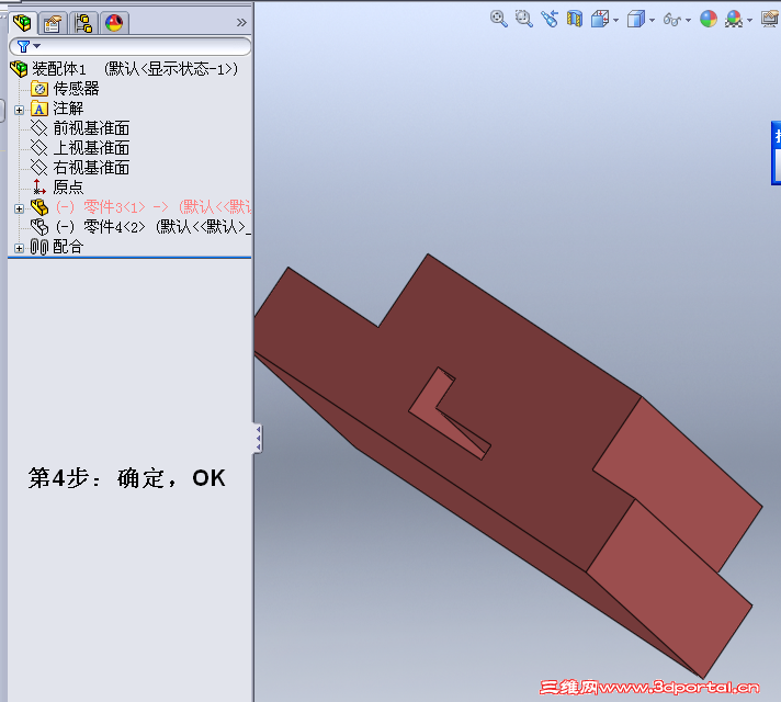

发表于 2011-4-22 17:18:06 | 显示全部楼层 来自: 中国重庆
1.在装配体中建新零件;- X' R' K* M4 p! d  k
2.点编辑新零件;* f5 I" C0 l. A5 e4 ?
3.在编辑命令中点连接;8 z* g1 R9 e# w( H
4.选取你要连接的零件;4 v% u1 p- M. N% \/ m6 O8 G/ D
5.好了.退出编辑,你要的连接零件做好了.

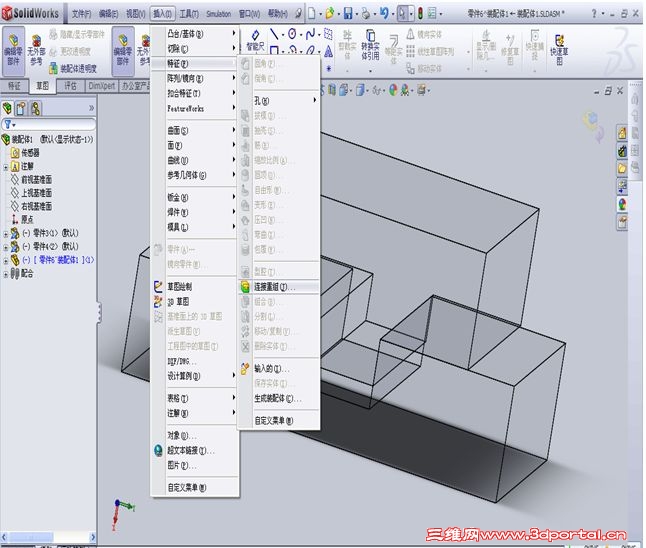

发表于 2011-4-23 13:21:44 | 显示全部楼层 来自: 中国江苏泰州
楼上搞的这么复杂, ' ]' Y( j) ^" j! @$ Z4 f
1.png 6 \7 M) s- h+ a% E

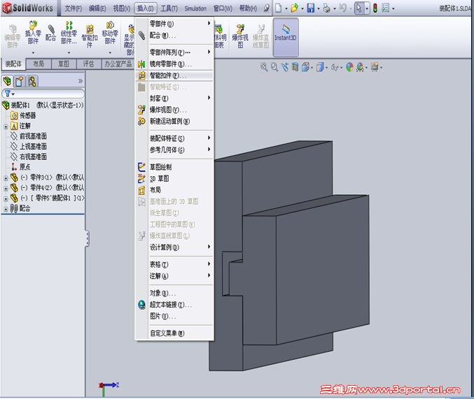

 楼主| 发表于 2011-4-23 15:02:07 | 显示全部楼层 来自: 中国广东深圳
兄弟,你的连接重组命令我怎么就找不到呀,能不能再贴张图呀 4# ZHYJ96

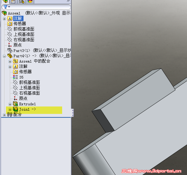

发表于 2011-4-23 15:06:17 | 显示全部楼层 来自: 中国江苏泰州
发表于 2011-4-23 15:07:14 | 显示全部楼层 来自: 日本

发表于 2011-4-23 15:07:17 | 显示全部楼层 来自: 中国江苏泰州
发表于 2011-4-23 15:09:34 | 显示全部楼层 来自: 中国江苏泰州

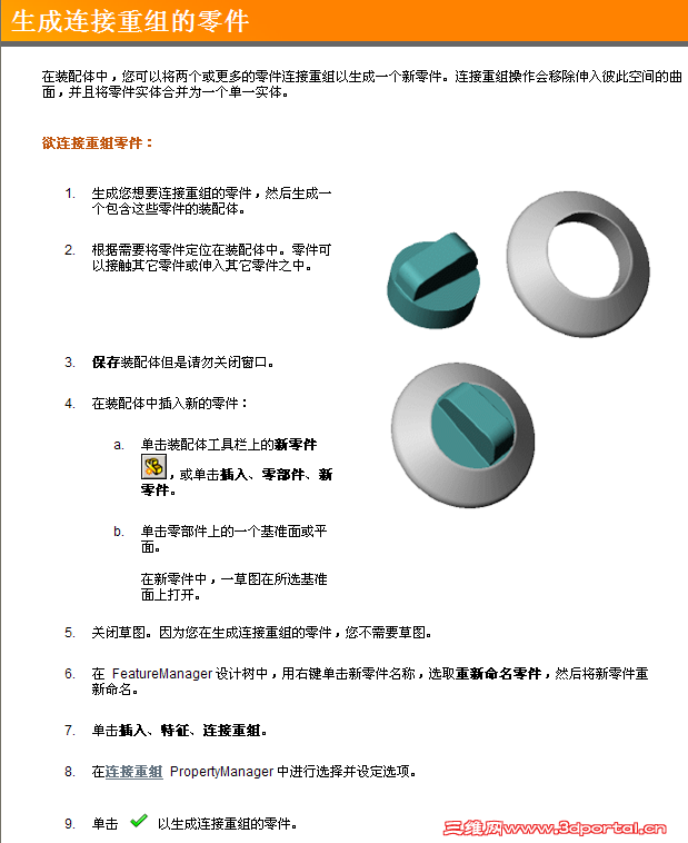

发表于 2011-4-23 15:17:35 | 显示全部楼层 来自: 中国江苏泰州
1 T$ _. S4 P' {) `: H0 k* H 2.png
发表于 2011-4-23 15:27:57 | 显示全部楼层 来自: 中国江苏泰州

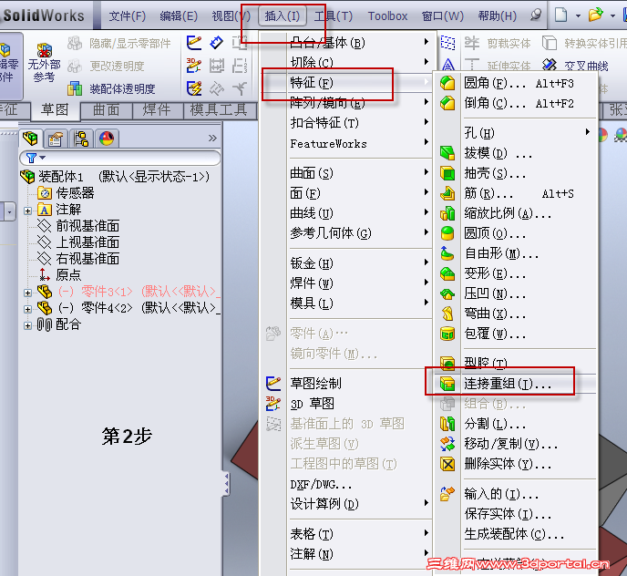

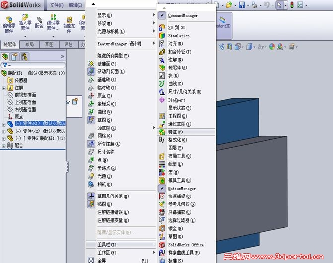

 楼主| 发表于 2011-4-23 15:35:40 | 显示全部楼层 来自: 中国广东深圳
兄弟我还是没有找到连接重组呀,你的SW是那版本的,我的是2010的,我对SW不熟悉 10# ZHYJ96
发表于 2011-4-23 15:37:34 | 显示全部楼层 来自: 中国江苏泰州
2010可以啊,你好像没有进入零件
发表于 2011-4-23 15:39:05 | 显示全部楼层 来自: 中国江苏泰州

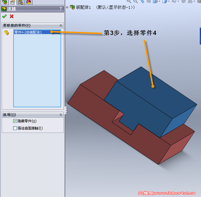

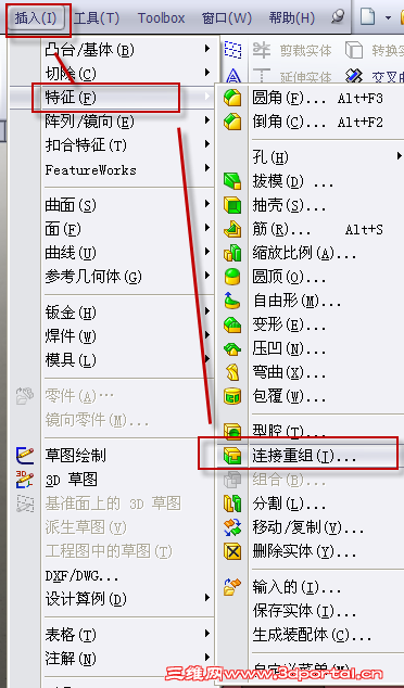

 楼主| 发表于 2011-4-23 15:41:22 | 显示全部楼层 来自: 中国广东深圳
9 j( _( b: x2 w3 @0 X3 K0 P! l# N: B. v# v' f
再贴张图,还是没找到 16# ZHYJ96
: B1 V8 D$ ]- A& i- B) I找到了

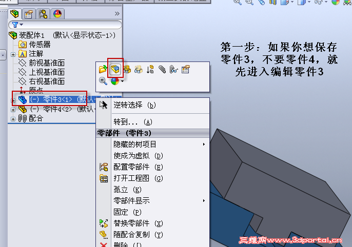

 楼主| 发表于 2011-4-23 15:43:49 | 显示全部楼层 来自: 中国广东深圳
就这两个零件,搞不定,想试下如何合并,找不到命令 19# ZHYJ96

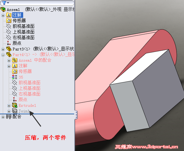

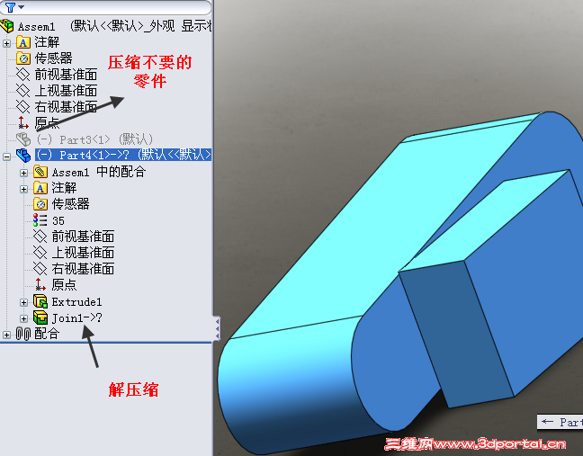

发表于 2011-4-23 15:50:21 | 显示全部楼层 来自: 中国江苏泰州
发表于 2011-4-23 15:51:19 | 显示全部楼层 来自: 中国江苏泰州
发表于 2011-4-23 15:52:04 | 显示全部楼层 来自: 中国江苏泰州
发表于 2011-4-23 15:53:04 | 显示全部楼层 来自: 中国江苏泰州
