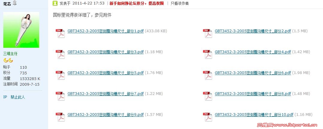

发表于 2011-4-22 17:53:02 | 显示全部楼层 来自: 中国云南保山
( U- z" g. |! R; _3 M& D
% u# n- `4 z* D% x' J9 z0 w国标里说得很详细了,参见链接
- E6 i, \) S' @) I2 P$ r# C6 [) a
' c/ J+ _  J' ?# a# l  v9 NGB/T 3452.3-2005 液压气动用O形橡胶密封圈 沟槽尺寸( S9 W) Q6 f9 f+ a1 a
( r( F3 ?, T) w$ @7 Z
引用论坛已有资料请直接给出链接。. S+ V! K8 j: e- Q) l7 p9 i
原帖截图* J( c% U$ e! p- B) b" Z9 g
