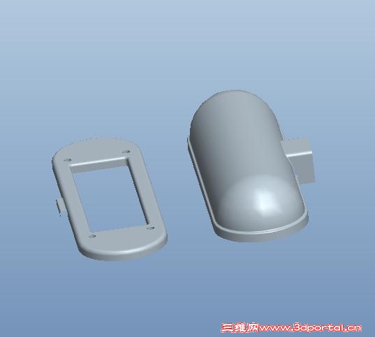

发表于 2011-4-22 17:32:52 | 显示全部楼层 |阅读模式 来自: 中国广东湛江
1、采用两板式模具,重叠式浇口,不过由于零件的高度限制,浇口套要比较长3 }# T$ A, i/ @
2、采用三板式模具,点浇口,不过零件外观要求光滑,而且不好设置
, g+ G3 c& M. Z! d; B; x9 Y求大家给个意见。
6 I$ K8 J$ a4 s/ n% Q; u, G
$ r- L7 s8 H4 o$ V上壳的高度有40mm,打算浇口设在分型面上,可是壳体的高度有40MM,这样浇口套的长度就比较长啦。
3 r  t+ z1 C/ f( A$ w$ v2 V1 e: W) w9 O' r

40MM不算长可以。
