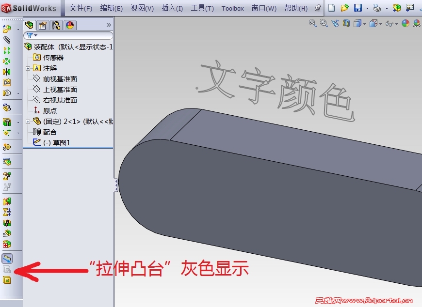

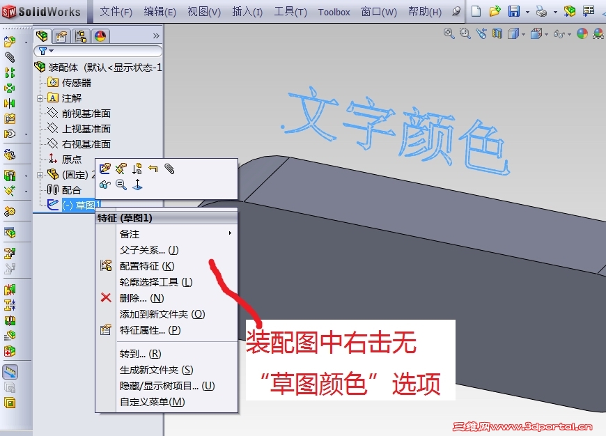

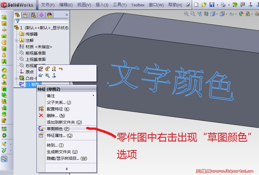

装配图如何设置文字颜色?
3 q$ y/ |8 j9 r2 [/ v: K/ G9 W% K3 ~, l2 [; M' I) i- A

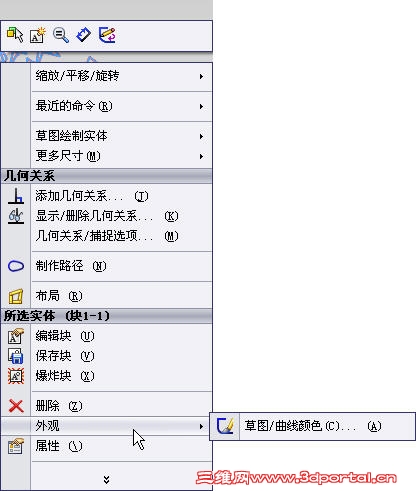

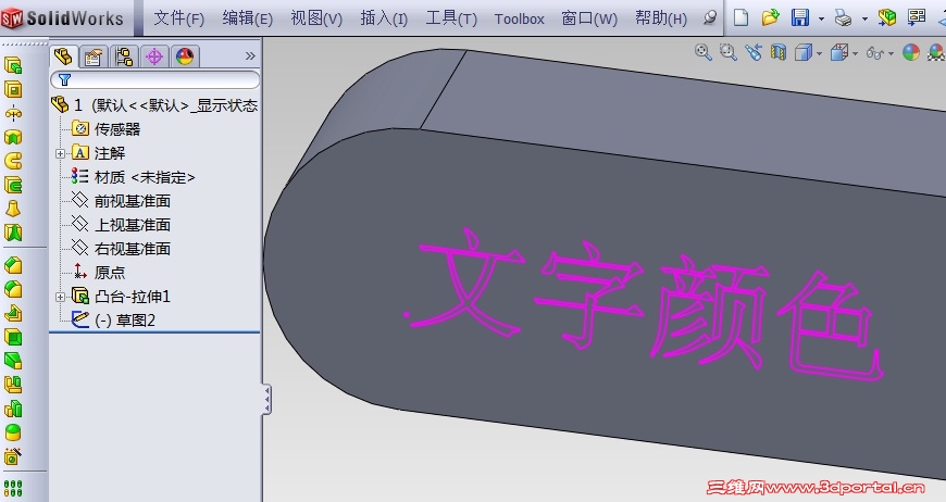

在零件图中,右键点击“草图”出现“草图颜色”选项,可以设置文字颜色,见附图。但是在装配图中,右键点击“草图”没有“草图颜色”选项,无法设置文字颜色;而且“拉伸凸台”也灰色显示无法拉伸,不然也可以尝试一下在拉伸特征中设置文字颜色。; z8 l& L" b& y; z- P; I
" W9 p$ J9 B& b' `
请问装配图(文字是在装配图中写的)如何设置文字颜色?谢谢。
0 Q8 L/ T8 s9 |# T' h$ K0 M/ y注:附件的图档是SW2011格式的。
# Z  v0 \  x; N2 I$ O1 E8 B
6 c+ w1 ]  g' F( A: y' B$ w* Q9 A 图档.rar (192.93 KB, 下载次数: 8)

2 s$ }6 e: T' ~/ Y' Q# ]9 {设定特征的颜色我知道,但是我想要的是装配图如何设置文字颜色,我RAR压缩附件中有这个图档,不知道楼上的老大有没有办法,谢谢。

我上面已经说明=============“但是在装配图中,右键点击“草图”没有“草图颜色”选项,无法设置文字颜色;而且“拉伸凸台”也灰色显示无法拉伸,不然也可以尝试一下在拉伸特征中设置文字颜色。”

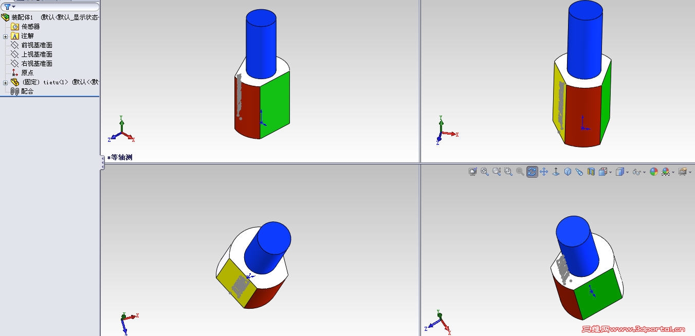

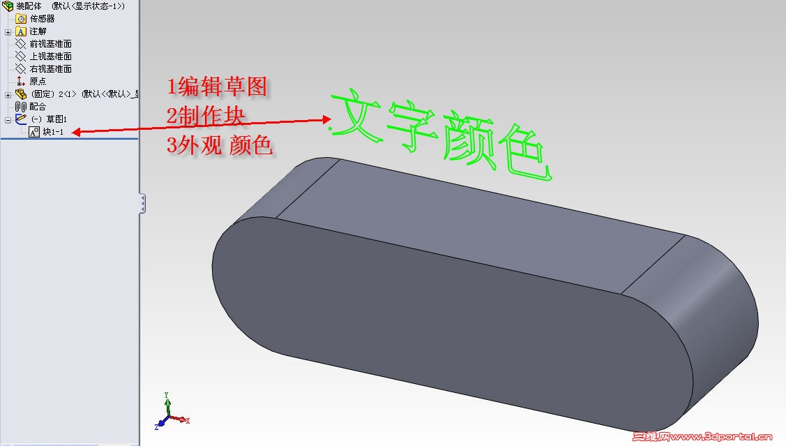

发表于 2011-4-24 20:41:32 | 显示全部楼层 来自: 中国山东威海
