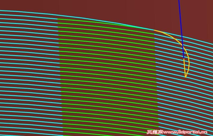

UG的传递方式控制起来问题多多啊, 用交叉倾斜不仅有一圈刀痕,也很容易过切;用提刀传递在机上走下来会在刀点起级;7 D# e$ l# V0 g, N5 q
头疼啊,请各位大哥分享下这方面的经验吧。。

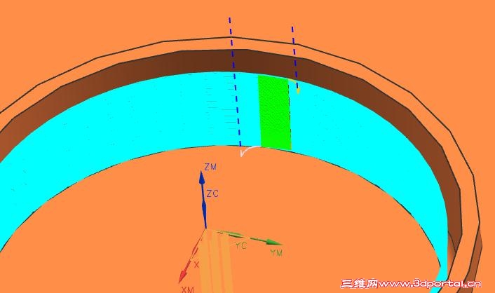

方法一:3 |; e0 {: w  o3 U+ y% a" X6 _9 X
不用交叉,用倾斜就行了* Z5 M9 C/ {2 o7 c( H
见下图:

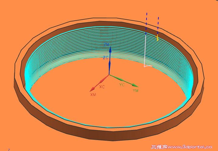

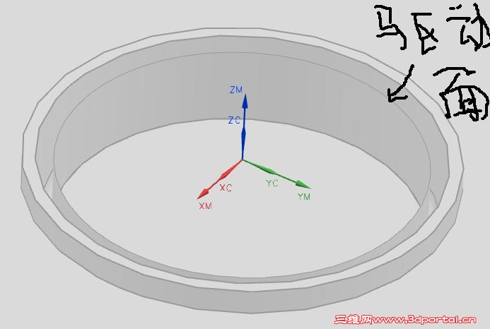

方法二:( b7 F& {3 ~4 q3 j: E
做个驱动面,用曲面驱动,刀路本身就算螺旋的

 楼主| 发表于 2011-5-12 11:06:37 | 显示全部楼层 来自: 中国广东东莞
方法一很好,谢谢。方法二对一些高高低低的曲面不好控制。。
