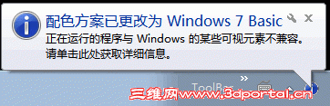

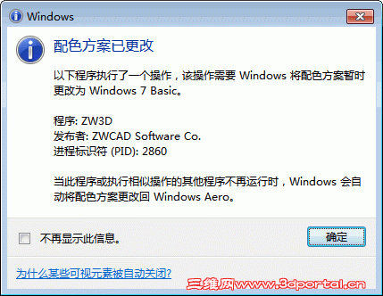

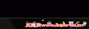

( ~0 B6 I. P" W" [7 P+ e6 rWin7下的主题最让人视觉享受的就是透明化的主题,工具栏和各种软件UI都能够有此效果,但是一旦启动ZW3D,便会由于ZW3D对Win7的支持程度问题自动把系统切换到基础的样式,下图是启动ZW3D后Win7自动切换时候的提示,我们能够看到下方的工具栏已经不具有透明化效果了,并且能够感受到速度变得有点卡了。本人的机器是Dell的移动工作站,所以别认为我的机器配置问题!2 g/ x& ~' o& E! p7 K* Z8 k& Y
; H+ `4 W+ q  h# W: _当关闭ZD3D后,Win7就又自动切换回透明化的效果,如下图。(注:本机的背景没有图片,为纯黑色,所以工具栏透明化的效果就是黑色)* m! |0 q2 ~7 H6 _# e
2.gif $ @2 I7 o' W( n" t/ k% {
请ZW3D的特约版主看看有何解决之道,谢谢!

( ^, q8 `& U& {1 W2 ^: |. A经测试由于这些是Win7下的某些效果,影响到ZW3D的运行效果,所以ZW3D启动过后,自动更改了Win7主题,退出ZW3D后,会自动恢复win7的主题。

退出后的确会回到以前的主题,不过这在视觉上的确差很多。
+ U7 \( ~5 Z3 \/ h3 [ 1.gif

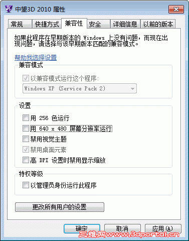

应该是兼容性的问题,一般的程序,选择右键快捷方式>属性,兼容性是可以选择的,如MSN在WIn7下选择兼容Vista就可以最小化到通知区域,否则只能最小化到工具栏。而ZW3D的此项选择是灰显的,不能选取,即不提供多种系统的兼容,配色方案项也是这样照成的,好在还不影响软件的正常使用。6 B/ L/ F! P2 g, h( ?* r
