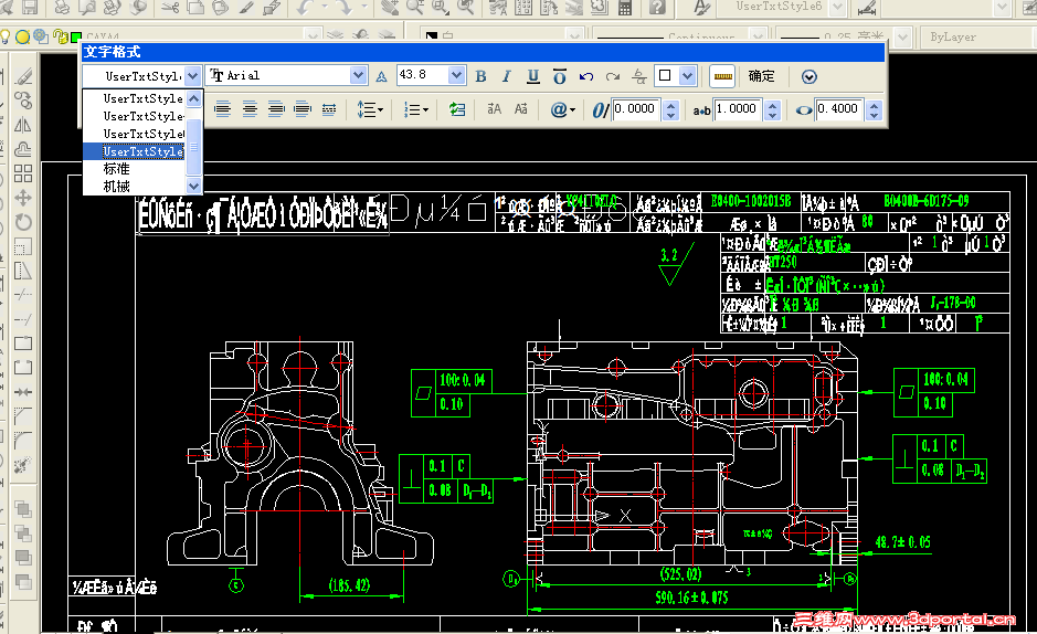

图纸是别人画的,在我的电脑上面打开时字体显示的都是乱码..请问怎么解决啊...

本帖最后由 yuu88 于 2011-4-23 20:44 编辑 ' z6 A0 {9 T' c) f
& Q% s7 z3 S( a1 r$ o应该是你的CAD里没有这个字体 ,  一般的解决方法就是把其他字体都复制到安装CAD的Fonts文件夹内即可,  最好的方法就是向这张图的主人要字体。/ a# i5 Z1 L) q2 s0 \; @5 T
这个三楼应该有你所需要的字体下载
. f) j" d& _& n( W# o7 j6 [& Yhttp://www.3dportal.cn/discuz/viewthread.php?tid=531333&highlight=%D7%D6%CC%E5
