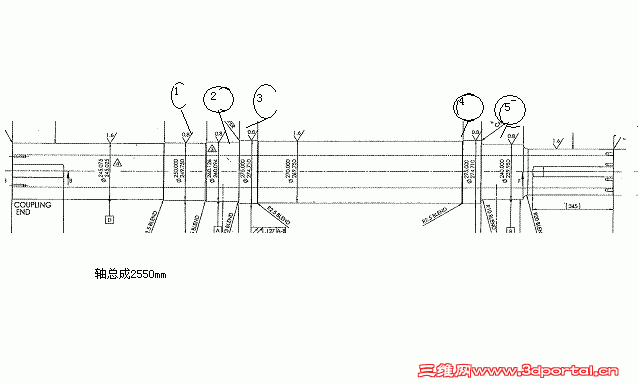

附件中轴是45#材料热处理调质硬度200-230左右,1、2、3、4、5   处位置需要磨削,请高手指点该如何磨削具体工艺及使用的砂轮材质硬度要求                                    谢谢

1  外圆磨削顺序:3、2、1,用平型白刚玉(WA)砂轮,粒度60—80,硬度中硬2(Q)。台阶间最好有砂轮越程槽。; u' {) U2 I7 N. e: a
2  台阶端面4、5,用单斜边白刚玉砂轮,粒度46—60,硬度中硬1(P)。9 a3 m% a, X- Z* ]" z7 C7 P
图太小,不太清楚。
发表于 2011-4-29 12:54:37 | 显示全部楼层 来自: 中国浙江宁波
图太小了。。实在是看不清楚。。
