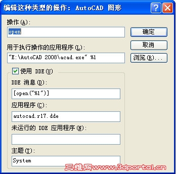

发表于 2013-4-9 16:02:31 | 显示全部楼层 来自: 中国北京
恰好我也碰到,是因为安装了其他版本的cad所致(我是试验2013时出现的这个问题),具体解决办法如下:& Y# }5 w9 M5 K  ^% F
打开我的电脑,点击工具——文件夹选项——文件类型——选中dwg图形文件,点击高级,出现界面,open一栏点击编辑,照图中输入即可。不同的cad版本不同。可根据cad自行百度。
2005llnn + 5 技术讨论
