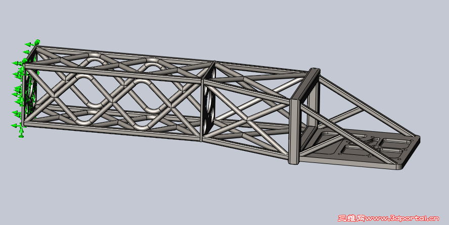

小弟请教下,我用simulation分析一个类桁架结构的受力载荷情况,可力家在最后的安装板上,无法传导到前面的桁架上,是什么原因
发表于 2011-4-23 20:38:52 | 显示全部楼层 来自: 中国河南郑州
需要在接触里面,设置梁节点和面的结合,否则就无法传递力
