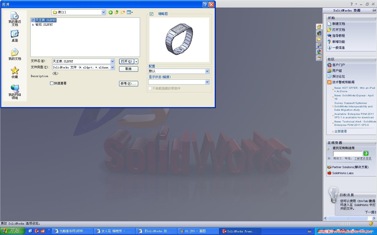

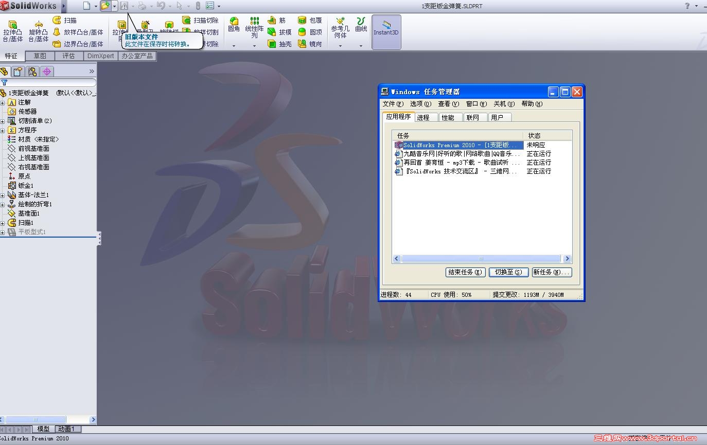

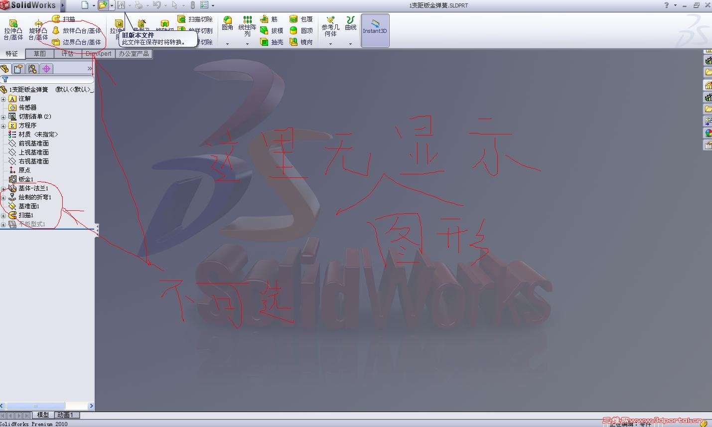

    前几天刚配的新电脑(INTEL 双核 2.6GHZ,微星G41主板,金斯顿2G,微星Z210/512MB),令人郁闷的是,安装SolidWorks2008,SolidWorks2010都不成功,都是死机,这个软件死机,用热键才关闭这个程序(用鼠标右键也可以)!
8 H# K) f3 A; S* Q, o1 z& ~- p: D% {
( O- q" X) K3 H" i1 @- j) }SolidWorks2010我用过三种程序(以前在别的电脑也装过的),
, |1 r8 r0 y  _8 q可现在这么容易挂掉真扫兴!
& D- \9 j; @1 d- z  A* U( ~( w! ~
. v1 I% ]5 i8 A# y     安装后SolidWorks零件可以用缩略图看到,可打开后就不动了,
" P+ w- E* X' a菜单都不可选,图形显示区无显示。+ u& W- t7 y: A, f& u9 L4 g
* W% X5 b' A3 n' }0 Z系统XP3.
0 h/ Y+ y) U7 A4 l" _0 x. D* G. o
看下界面的截图,请各位指点一二,真不想重装系统。" x  G. L- n! L( _2 |% |; P+ X
( x' t3 T0 ]9 O$ M0 A
TKS!

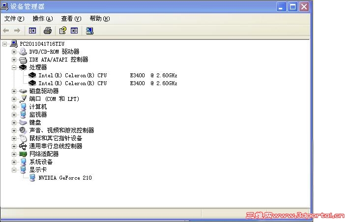

计算机:
1 ~: B4 ^0 n. e- \, [      操作系统                                          Microsoft Windows XP Professional1 x( q" L/ \1 R1 o4 j0 v; B. P
      操作系统 Service Pack 版本                        Service Pack 30 u. g5 o3 I8 Y2 h$ r5 Z) e9 L( H
      Internet Explorer                                 6.0.2900.5512$ d7 C2 l/ w7 U, f
      DirectX                                           4.09.00.0904 (DirectX 9.0c)
8 U, ]# T' t# B      计算机名称                                        PC2011041716TIU
% ]; C- R- L9 o  I      用户名称                                          Administrator
- Y' H- A* V' N+ ~* m+ ^
; a3 N/ z3 n* \: a- I% D) b4 o    主板:3 k# j" ^3 R4 @, }: @0 \2 p
      CPU 类型                                          Intel Pentium III Xeon, 2600 MHz (7.5 x 347)
4 F4 t' _9 m5 H& V" E+ ]4 X6 h      主板名称                                          未知; Y, S1 a$ N* B2 E# L; ?  c; E4 B
      主板芯片组                                        未知: d/ T2 C+ ^3 ~/ J
      系统内存                                          2048 MB
- }! S/ [0 U7 e2 s8 m3 D% J" p; }      BIOS 类型                                         AMI (01/07/11)
4 f! P: @1 P7 `# H8 t% O1 j      通讯端口                                          通讯端口 (COM2)" j' y4 d, U+ K5 W$ X; w- E. T2 W% S
      通讯端口                                          打印机端口 (LPT1)
4 f" a. L; S) r& N' t- F2 }5 e' N7 ?& ~, d0 N( ]. z
    显示设备:9 \1 i) E4 _4 v) k4 l& d) h* j
      显示卡                                           NVIDIA GeForce 210  (512 MB)
. u4 X9 k  U1 T+ C
      显示器                                            即插即用监视器 [NoDB]  (H9GB308888)- P5 \- t- u% S8 U5 ?/ C1 t
$ \! u* f7 T9 _9 R- H: L8 [! d    多媒体:
# d; F" ?: G" D4 z. l' O0 D4 y      声卡                                              Intel 82801GB ICH7 - High Definition Audio Controller [A-1]3 j) Q/ v5 w- {: @% O' v8 J9 \
$ R2 z0 O8 [: D9 z+ |; J
    存储器:
$ s/ o3 U: U5 ^& R3 U2 q  D      IDE 控制器                                        Intel(R) ICH7 Family Ultra ATA Storage Controllers - 27DF
! @; N2 ?. p9 S. I$ h      IDE 控制器                                        Intel(R) N10/ICH7 Family Serial ATA Storage Controller - 27C0) ]2 O0 L' B! e8 k1 B( `
      磁盘驱动器                                        WDC WD5000AAKX-001CA0  (465 GB, IDE)! o* v' f2 X* s. l
      光盘驱动器                                        ATAPI DVD A  DH24ABS
& a, B! c' A7 N* m. D: ?4 }      硬盘 SMART 状态                                   OK% {) g- I. Z: F8 B) q# g
) D  @7 L; w( u
    分区:5 R, d4 X/ o  t6 P5 ~/ i
      C: (NTFS)                                         40962 MB (32585 MB 可用)* B( D3 ]# X: M) [9 K  j& b4 C
      D: (NTFS)                                         112651 MB (90441 MB 可用). k9 _' Z1 m0 }( X7 g" e1 q3 g
      E: (NTFS)                                         210955 MB (180324 MB 可用)
9 Q( ~8 E2 v; ^& W0 _      F: (NTFS)                                         112368 MB (104059 MB 可用)  A: _2 Q3 F' J+ g- u
      总计容量                                          465.8 GB (397.9 GB 可用)

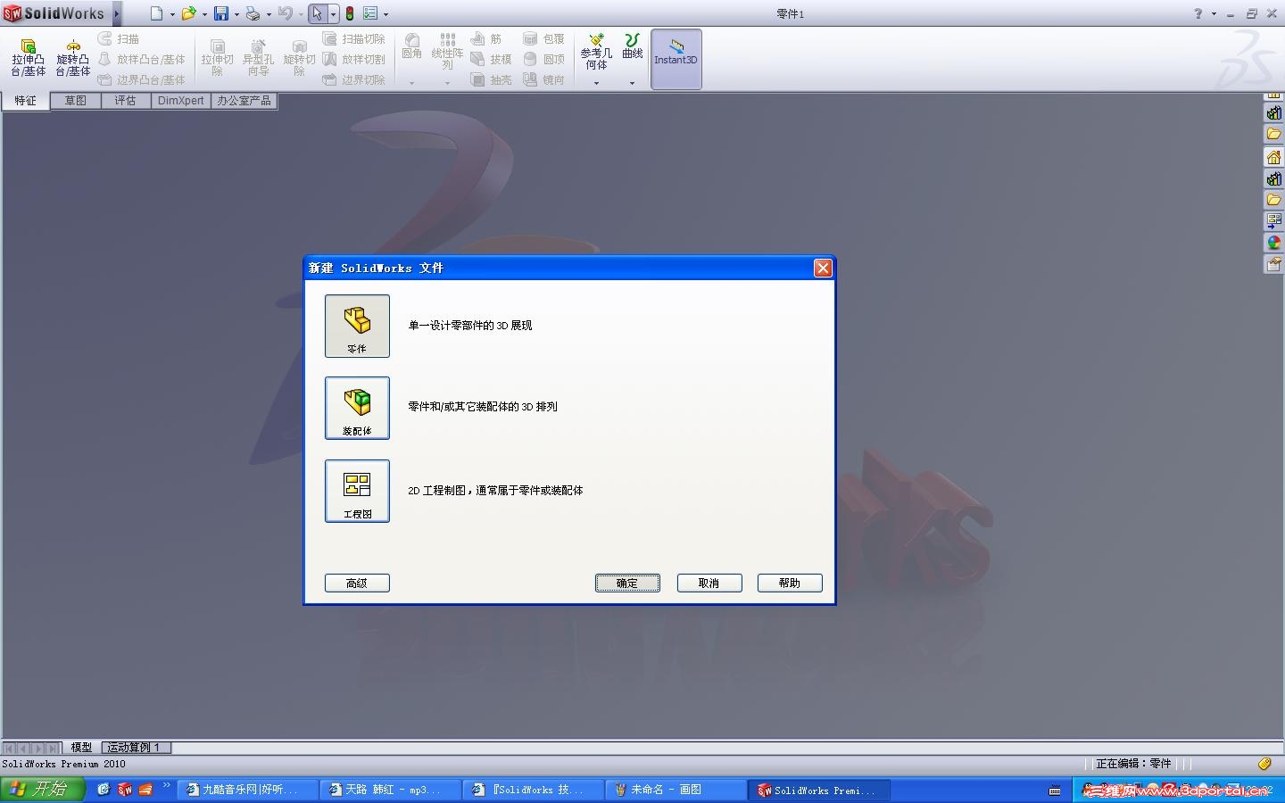

 楼主| 发表于 2011-4-24 14:50:23 | 显示全部楼层 来自: 中国广东汕尾
我又翻出老古董SW2007安装后,打开瞬间就消失!: @1 m7 |( ~4 X, ~% w
; x1 u) F( x! j2 t, S5 `
我卸载掉显卡驱动,重启,用光盘安装201的驱动,重启,SW2007打开OK!
  [1 Y; s" D( _/ B + l+ k. _8 ]# ]
接着修复SW2010,再打开!OK!熟悉的浅蓝色界面!OK!
) h3 @1 W* n5 ^; l! ^  ` 3 a' q+ q) Y7 f" m+ I* l
; k/ @3 T% Y2 u$ X# @
问题解决!
