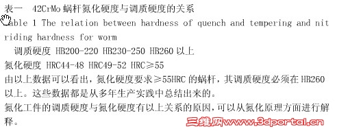

请问:
& f. G5 ~2 T6 R* u( t4 x% g; T" ~
7 [/ i4 }, s& i. z- P  l; z象42CrMo这类材料,渗氮前应进行调质热处理作为预热处理,渗氮硬度和调质硬度有什么关系?$ U/ \: }2 X, P" x+ [8 k
如果42CrMo渗氮0.6~0.8mm,硬度700~750HV,调质硬度需要达到多少?

 楼主| 发表于 2011-4-24 21:14:58 | 显示全部楼层 来自: 中国江苏淮安
是因为我们的供应商说渗氮硬度达不到是因为调质硬度低了,如果调质硬度高一些就可以了。
5 k: B. R2 P) Q本来我也不这样认为的,但有些文章也说到了有关系,没说什么道理,我才在这里请求大家帮忙。

发表于 2011-5-6 23:18:27 | 显示全部楼层 来自: 中国台湾
一 : 调貭與滲氮是沒有直接関係,不過其流程卻可能影響後續氮化的結果 :: k1 f  \# T, r! O* l5 n: H
1. 调貭后會得到回火馬氏体,较易氮化。未调貭的珠光体氮化较为不易。
. t/ T" y7 J  |: l2. 氮化僅具有表面硬化效果,但大部分机械零件往往也需要俱偹內部強度 (例如齿轮或轴心)。故一般的流程為先做调貭,加工致最終尺寸後,再進行氮化。由於氮化所造成的变形量以及尺寸增長量可以忽略,故不須再后加工。
! f7 r4 w' r" ^0 P: W$ P8 m* s3. 最重要的是,氮化的加热溫度絕對不可超過前面的回火溫度,否則會造成二次回火,反而使得零件的硬度降低。
) U0 l: F- C  \5 u! ~- m* \" r1 Q4 D6 ^/ |
2 Z+ j7 @+ ?* G3 C% E+ X$ b
二 : 如上所說的,只要沒有二次回火的疑慮,氮化層的硬度與心部硬度是沒有直接關係的。所以你的調質硬度就完全取決於你性能上的需求。這個必需看你的應用場合以及加工性,所以並沒有一体適用的硬度。常見的心部硬度由 24 ~ 30 +/- 2 HRc 不等。
- I3 x; r7 |8 o! T' g7 l一般而言,我們會以抗拉強度來看。舉例來說,. q0 S/ m) @. c0 S1 ^1 A
30HRc 時,抗拉強度約為97 N/mm22 m6 Y3 v. c  b* O9 ?
24HRc 時,抗拉強度約為84 N/mm2
8 n: ?( P5 x- I8 |( N  H7 |相信你設計零件時會計算所需要的強度,那麼您就可以用強度數字大略的對應到您所需要的硬度了。0 ?) A, i7 c, L2 X: d  Q4 _3 F# H
7 Z- @+ D' W0 G3 u其次,由於氮化層屬微硬度,無法直接打硬度。必須剖切,鑲埋後,用維克氏(Hv)來判斷硬度。由齿面或齿根往內部打,一般是打到 Hv 550 的深度作為判断点。您也可與热处理廠商讨论他們是怎麼判断硬度不夠,作為參考。4 C- I5 r: F1 g' i

( Q7 Z$ b4 l7 P1 u! H# [前期调质硬度对氮化表面硬度是有影响的,而且这种影响与载荷无关,主要体现在一是回火温度肯定应比氮化温度高20℃以上,二是调质硬度影响氮化表面硬度,相对而言,调质硬度高,氮化后表面硬度以高
