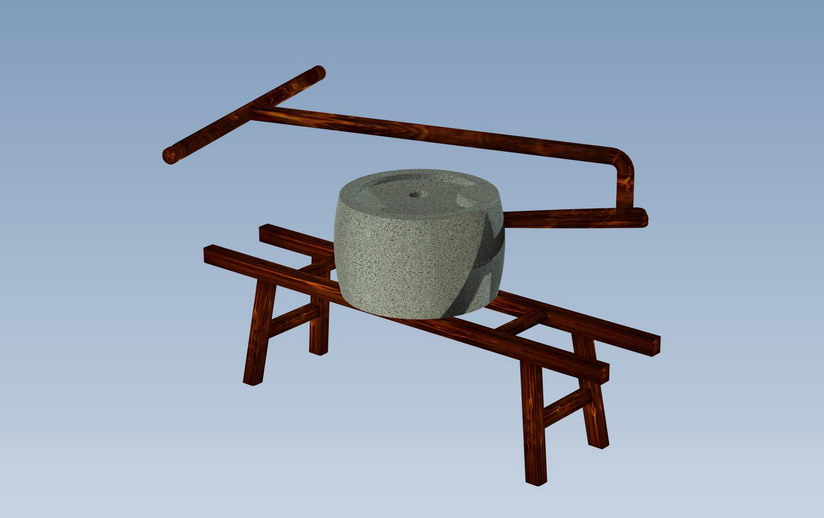

报告楼主
你家的磨子存在以下BUG:0 q) r/ p. U3 G6 f0 E9 N& X
1、推杆和磨柄应该哦是绞链,不是固定的,估计推不动。
; y7 F# R% O& X" L, a2、上下磨盘缝隙太小,乍一看以为你家是你家门前石鼓那。7 X. e7 r4 Q  S+ F8 F. V' \! D
3、底盘没有卸料口,越磨料越厚,最后,不敢想了。。。
 楼主| 发表于 2006-3-8 22:32:35 | 显示全部楼层 来自: 中国浙江杭州
我是按我家的磨子的尺寸画的,磨柄和推杆一个是圆孔,一个是圆柱,加料后推起来还算轻松;上下磨盘缝隙也不小,也是按尺寸画的,底盘是没有卸料口的,料从偏中心的位置随磨盘转动往外挤,不会越磨越厚的,而且需要磨时磨盘下面要一个大圆木桶。

发表于 2008-2-16 15:19:39 | 显示全部楼层 来自: 中国山东淄博
我们家乡过去以做这种磨而闻名,都是手工制作,我父亲也常做。楼主做的不错,主要不足有二:1)中间的加料孔不应该在正中,应该是偏心的,因为在中间会使磨面的产量下降很多;2)从制图的角度讲,中间的缝隙太小,应该在缝隙处的棱上加上圆角过渡,才更接近实际形状。  e" P" d/ D9 Z* b; _: W3 @! S
另外,你画的可能是机制磨,手工做的一般没有上面的凹槽,也有明显的加工痕迹。有时间我也画一个让大家看看。5 A  j! w. _! F, b* P8 S- A+ d

发表于 2008-2-19 07:44:32 | 显示全部楼层 来自: 中国山东菏泽
楼主的磨看上去应该是水磨,最明显的标志是一个眼,磨豆浆(腐)用的,有点厚,不错。
