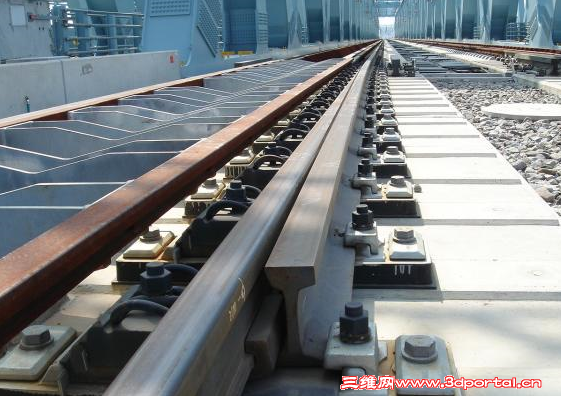

发表于 2011-4-24 17:25:10 | 显示全部楼层 来自: 中国台湾
本帖最后由 hottee2009 于 2011-4-24 17:52 编辑 , l1 p, ~8 x# w( W  F& a
/ b  z4 w9 B1 B( @' ~
轨道热涨冷缩----轨道预力法(日本高铁)& C/ ^' s5 a' M2 a+ |. \4 e
7 @% Z5 {: V; k! x9 D0 i1 V4 ]; y. `
# H' v5 n! B+ O
架在长跨距钢桥使用REJ伸缩接头+ _4 o5 Y) @7 a8 Y) \. t& D; m0 C
2 T0 n, [! W9 I$ S: d) g
; }* h% D% H4 D. J: k6 \7 }: r" k% }1879989
, h/ T3 a& P% N. y" r1 S( m/ V5 L2 F6 U4 C3 P0 `
架在长跨距钢桥使用REJ伸缩接头. h+ c* ?. O3 T1 i  v! n2 V
1879980

, j8 q+ A. A/ ?hottee2009 发表于 2011-4-24 17:25 http://www.3dportal.cn/discuz/images/common/back.gif
; f& C: a5 H5 a  `4 v, S- l
我觉得这个解释比较贴谱。
