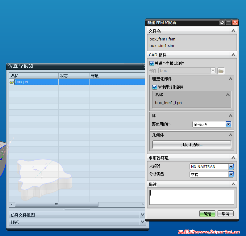

买本书按照教程操作,选不了理想化几何体。在新建的FEM和仿真XX下,画的东西就能选成理想化几何体,哪里出问题了,求助。。。。。谢谢( I5 d* |; R& l0 [- ^' u  k9 `6 d& d

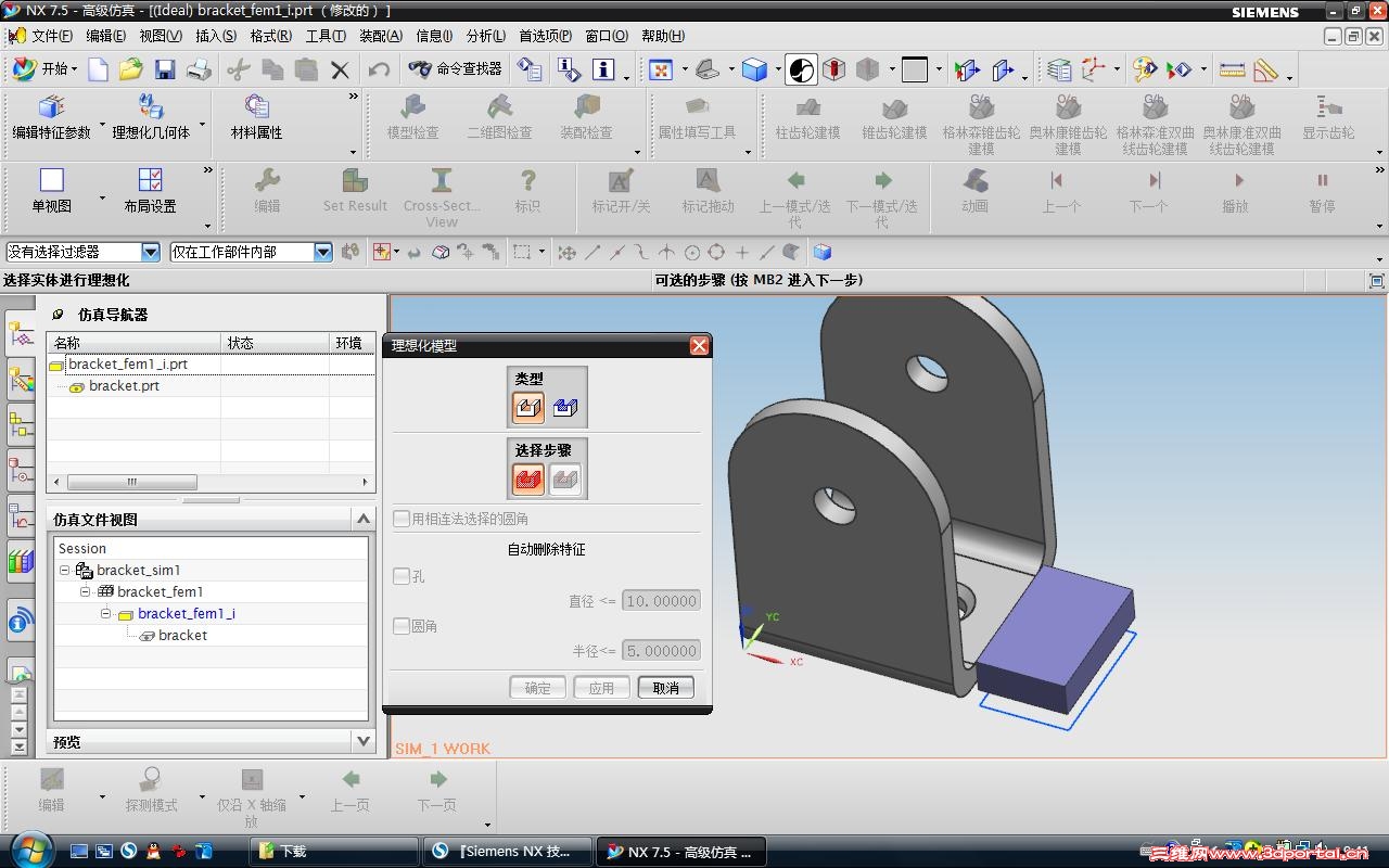

1.PNG UG7.5默认在新建FEM和仿真时同时理想化几何体,所以进入仿真后理想化几何体是做好的,没法改动,你可以新建仿真几何体或者在初始化时将理想化几何体前面的勾去掉,都可以达到在做理想化几何体的目的。
