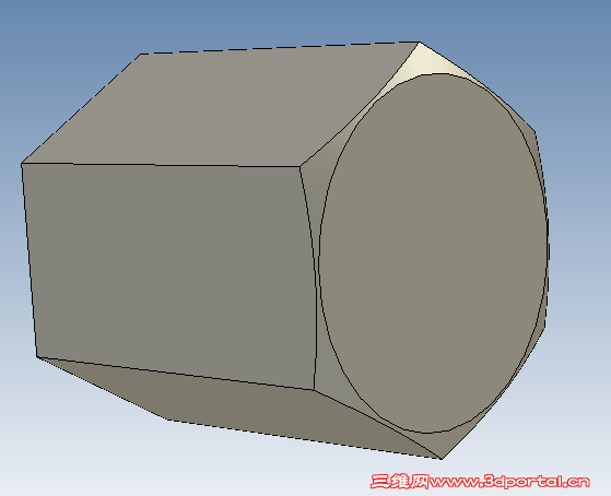

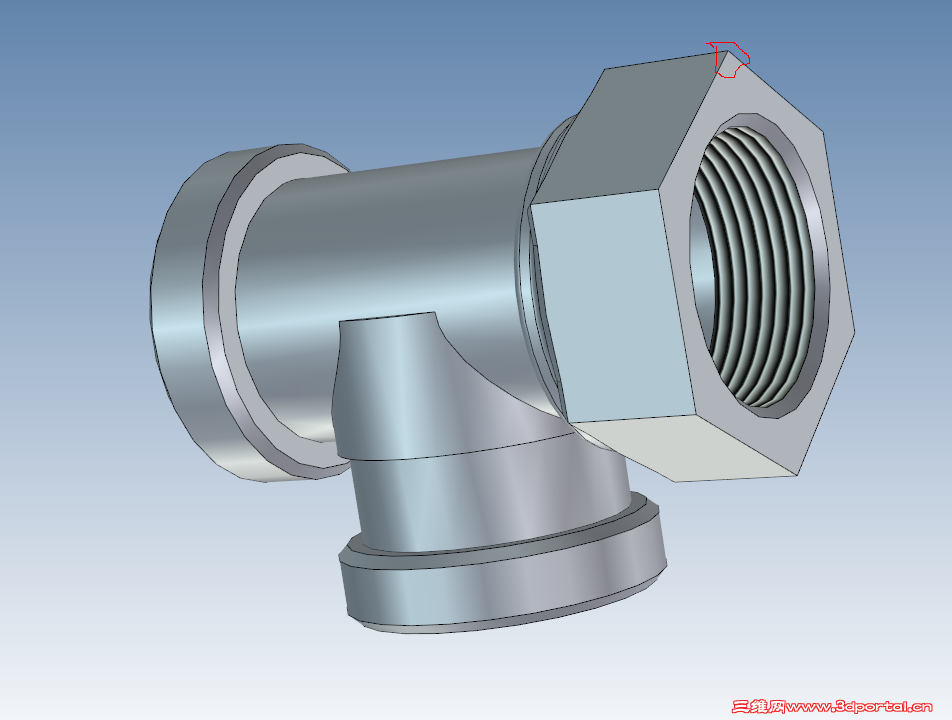

用二维做个图旋转除料

2楼说的或许是旋转切除。

选择相交的三条线进行到圆角就行了。

- q0 m; Z$ Y9 E  {4 E用旋转切除命令即可

谢谢各位,大家说的我没有理解,那位能做的请做一个图,发上来,看谁的方法有效。

你先编辑草图 画一个封闭的  一个圆弧 2条直线 然后选择旋转后 除料即可
