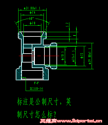

 楼主| 发表于 2011-4-24 13:17:47 | 显示全部楼层 来自: 中国浙江台州
我用的是实体设计2011r1
发表于 2011-4-25 09:49:42 | 显示全部楼层 来自: 中国浙江杭州
在标注风格里设置.

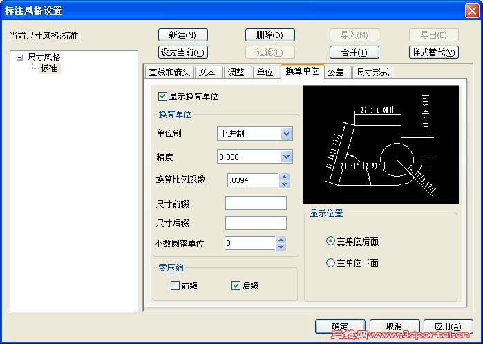

 楼主| 发表于 2011-4-27 20:13:15 | 显示全部楼层 来自: 中国浙江台州
3# 19720205 3 A9 K' H4 T* q" U2 g4 K
非常非常感谢,一言师,怎么简单为什么就没人告诉我呢?再次感谢。
 楼主| 发表于 2011-5-2 12:41:33 | 显示全部楼层 来自: 中国浙江台州
3# 19720205 等等加分不算。我在标注设置里根本找不到可以修改英制尺寸的地方。大哥是否亲手设置过?
发表于 2011-5-3 08:22:08 | 显示全部楼层 来自: 中国安徽合肥
5# yhlhz 点击“单位制”下拉箭头即可看到英制。
