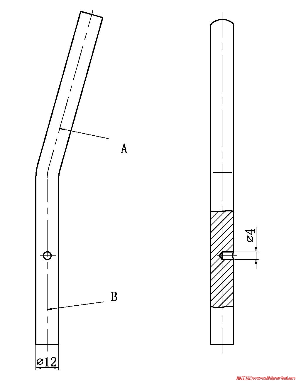

如图:Φ4的圆孔要求垂直于轴A也要垂直于轴B.请问垂直度怎样标注?

此为三基准体系中两个基准要素的情况,可在圆杆两端按轴线基准标注方式,分别标注基准代号A和B,然后,在公差框格第三个右侧再加一格,顺序并列填写两个基准代号A和B,即可。

垂直度请看附件内容,请作参考。

2楼已然正解……

本帖最后由 lhj7103 于 2011-4-28 19:25 编辑 : ]3 m8 T- l' h' }, ?5 l8 B
) D, T" X: A0 q: O, X+ m- d) S
这样标注要求A、B轴精度很高,否则可能造成过定位。
发表于 2011-4-29 07:51:09 | 显示全部楼层 来自: 中国江苏无锡
个人认为标个B就可以了
