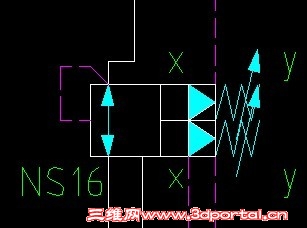

[求助] 请问这是哪个厂家的什么阀?
发表于 2011-4-24 21:06:41 | 显示全部楼层 |阅读模式 来自: 中国湖北武汉
最近正在选型,但一直找不到这种阀。请高手指明一下,谢谢!
发表于 2011-4-29 23:34:54 | 显示全部楼层 来自: 中国江苏泰州
好像HYDAC有
发表于 2011-5-2 18:35:05 | 显示全部楼层 来自: 中国湖南长沙
这个一般是液压制动油路用的,Rexroth,Parker等都有。
发表于 2011-5-2 18:59:51 | 显示全部楼层 来自: 中国湖南湘潭
' {! @5 v6 B# Y* }5 J6 X9 J5 i; k/ k& s' P' r3 y5 E& w9 t* D
这是一个三通减压阀,带最高压力限制阀
