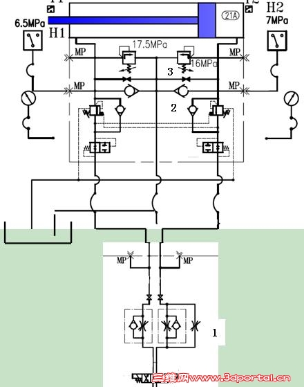

请大家看一下我的贴图,一个俯仰机构,在液压缸的两端分别装有两个单项阀和两个截止阀。,用途不太清楚。3处截止阀是否平常应关闭,在防爆阀堵住时才打开以使油缸复位。那2处单项阀起何作用?1处为何有两个截流阀并在一个油路上。谢谢!

这是一个大吨位的码头用俯仰机构的液压系统图,请各位有知道的能帮忙分析一下,非常感谢。

1处 两个方向都是进口单向节流,其中一个方向加装的节流阀,是不是这个节流阀装在其它位置,用于某种特定情况或经常调节之用。
/ d( G0 C4 V6 M/ B5 [2 v, K4 ]2处 是不是一个顺序阀,起单向背压作用。
 楼主| 发表于 2011-4-29 08:50:38 | 显示全部楼层 来自: 中国北京
2处指得是截止阀3下的两个顶头的单向阀,不知有何用? 3# xftqb
发表于 2011-4-29 09:01:49 | 显示全部楼层 来自: 中国湖北襄阳
同两个压力继电器有关,具体不明,因为图纸不完整,图面太少也看不清楚

7 y$ \7 ~5 U: \猜一下哈。3 E6 B3 N( `' S+ K
不一定对。  N" B( o8 ~9 Y  Y- l/ [1 |$ W
两个单向阀(2)和两个溢流阀(3)组合,实现过载溢流和补油功能。7 A, B: _3 E2 y' k" G+ P
若缸无杆腔通过右溢流阀溢流,则有杆腔通过左单向阀补油。* z0 W( @' R6 B8 z
  \$ F- h, \3 l8 x. W) G0 g
下数1是管路防爆阀。
+ p6 H% \% v' Z7 x下数2是平衡阀。(有点象SUN的啊)

发表一下个人见解:
; S0 F* m$ I' M1、截止阀是便于安装维护设计的。
0 z* M4 @$ Z) Y! G/ `6 k2、油路可能不完整。从设计的意图看两个单向阀是为了给油缸的油腔补油。但补油功能是有条件的:两个单向阀到油箱之间应增加背压单向阀,且开启压力必须高于2处的两个单向阀。另外,一般只考虑给俯动作腔补油。
: ~2 U8 h# l- c. L0 X3、1处的双单向节流阀,采用的都是进油节流,分别调节油缸伸出和缩回的速度。

非常感谢您的解释。更正一下,1处画的是节流阀,而明细表标注的是截止阀。图中的两个单向阀如起补油作用,则并不是两个方向都需要,不知理解得对吗? 7# JackyLisaHeart
