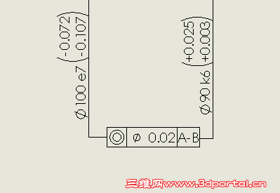

如图所示形位公差如何标注

 楼主| 发表于 2011-4-25 14:28:44 | 显示全部楼层 来自: 中国湖北武汉
4# wangsy1 - m4 [8 C& J; T+ u! y0 W
形位公差有一根引线,图上有两根,如何标注的?

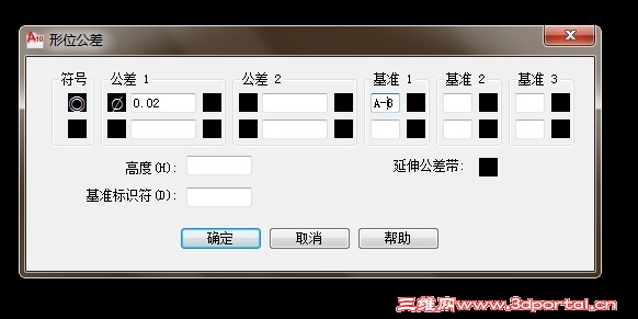

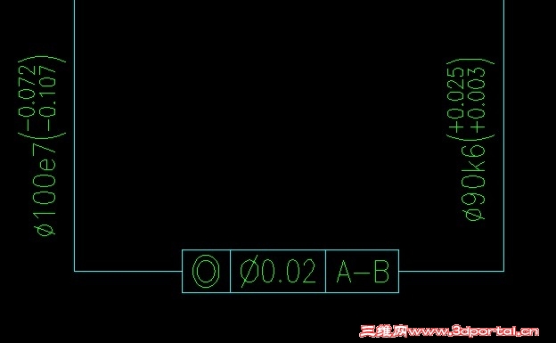

具体操作如下:$ }  {+ t, R2 C/ q
1、点击形位公差输入下列尺寸,如图示:; F! B# u8 y* p# Y- Y! O8 ^. l
无标题.jpg 2 p6 P5 j5 `7 _4 T

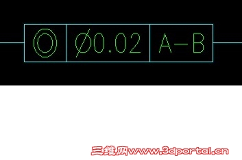

完成,如图示:3 K  R) E3 y3 \0 H  v& \
无标题4.jpg . t* l0 [! p" O% t2 ~

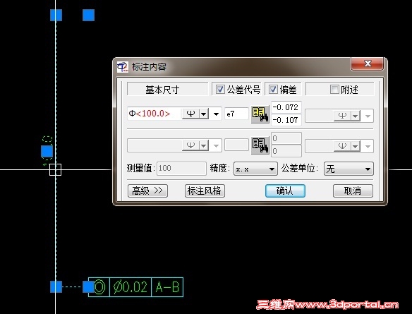

2、标注尺寸—双击尺寸(出现标注内容)—点击加入直径、公差代号、偏差,具体如下图:2 p$ v$ y1 C2 _' [) V
无标题1.jpg 7 k& z" q+ G. L+ S+ z

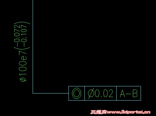

0 p, W9 F6 X( ?% w: ^& R4、另一边标注一样做法,完成后,如下图:
