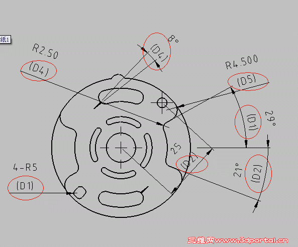

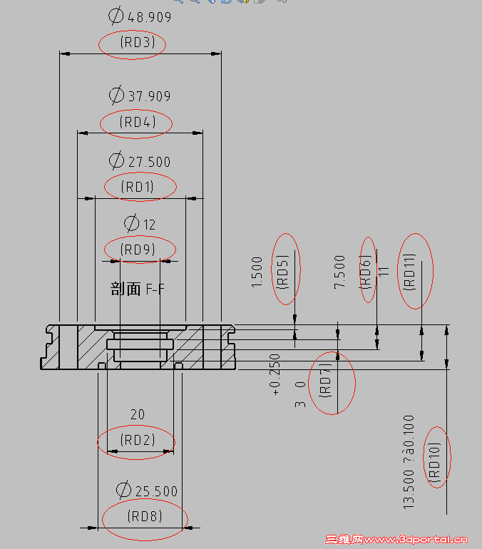

师傅:8 D7 N* }: {/ \6 \" h% n9 J
   我想问一下可不可以从零件图到工程图后自动标注尺寸?要怎么做?
; v% T8 \# A5 Z6 o  还有我在手动注标时都有D1这个符号在上面,怎么去也去不掉,请师傅们帮忙解决一下。/ N0 l; \. A$ U
6 G( B) N/ O! j# e* b9 O; S6 J1 k" J) t3 W
                                                谢谢!

发表于 2011-4-25 15:03:17 | 显示全部楼层 来自: 中国上海
自动标注尺寸是根据你设计三维模型时尺寸显示的。完后点击模型尺寸 工具件 自动显示尺寸,这需要有很好的三维设计,(特别是基准)。出现D2 是不是你的工程图模板不好。可以换个模板试试。

发表于 2011-4-25 16:51:29 | 显示全部楼层 来自: 中国北京
自动标注尺寸是根据你设计三维模型时尺寸显示的,需要有很好的草图尺寸,最好是完全草图。这就要求你在草图尺寸里就要考虑到工程图的标注位置。D1符号可以隐藏。

 楼主| 发表于 2011-4-27 12:50:17 | 显示全部楼层 来自: 中国浙江绍兴
无论怎么标注哪一个尺寸都会有这D1的符号在上面,怎么办嘛!

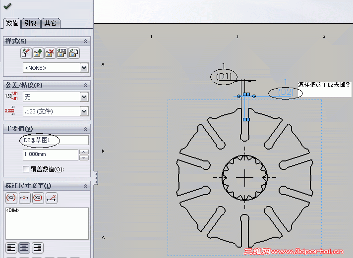

 楼主| 发表于 2011-4-27 16:38:24 | 显示全部楼层 来自: 中国浙江绍兴
师傅们帮帮忙!
; q9 H- B! C  u, H( n& _0 t7 S! _) Z6 A2 d4 a
还是不行啊,请大师们看看到底哪里出问题了呀?无论怎么标注都会有D1D2D3D4D5........或RD1RD2RD3RD4RD5........这样的字符出现,我比较笨,请师傅们详解一下!

" G9 g1 _" [" \0 K- G

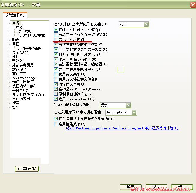

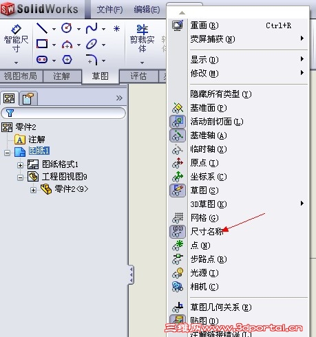

3 E& ?2 @5 I- l5 A3 o, o( J不显示尺寸名称就行了,新手新到家了。前导视图里面有个象眼镜的按钮,在里面有尺寸名称显示开关。
chenjun520601 + 2 应助

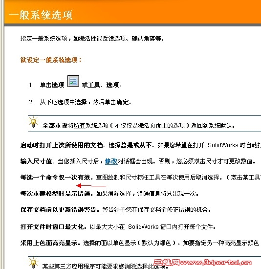

发表于 2011-4-27 19:53:44 | 显示全部楼层 来自: 中国浙江嘉兴
看了楼上的几位大虾,包括还有版大。
; X# ]" N. d1 H" N4 S不敢恭维!% u8 y& |. o. g8 W' q
建议看看SW的帮助!

本帖最后由 zhaowenzhu 于 2011-4-27 20:21 编辑 0 n( u& h3 P& q
1 H' D# a" P7 G; `- q
在这里。。。有     选项里。。。。。。。。无

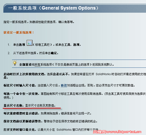

发表于 2011-4-28 12:46:21 | 显示全部楼层 来自: 中国四川达州
看了楼上的几位大虾,包括还有版大。
9 C; o' }! T; i; B不敢恭维!
0 u7 N/ j, N# G! L) J建议看看SW的帮助!( a* ]& h/ ~8 `: q
网前半点 发表于 2011-4-27 19:53 http://www.3dportal.cn/discuz/images/common/back.gif
4 i" {  @% g- {5 c3 Z/ R这位兄弟!SW2010里面,尺寸名称显示设置已经从“系统选项”移除。
