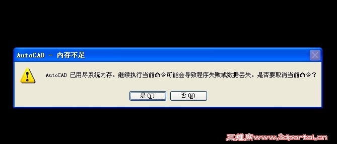

cad内存不足的问题,请多多指教

图纸太大,机器的内存太小。" A+ f2 z3 _) }" @/ E9 K, a+ n
还有就是autocad不支持多核,这些原因都造成内存不足。

出现这种情况的原因有几种;
. u' h8 T9 ~/ a8 v1.在一个图档文件里放的图太多,系统反应不过来,建意你把图分开放在几个图档可以解决此问题/ Y& q( h3 f4 b9 I8 z/ k* ^
2.清理图层,把里边没有用的线条及图形文件删除  q$ g$ W& ]' x/ {" X4 [* v* H
3.像楼上说的加内存条9 d; J3 U& @6 @& J. E
4.CAD的版本越高,出现这种情况的概率也越高(三维在升级,所要内存在加大),如果用04版的会好点,我用的是09的也常有此问题

有这样几种现象:
7 ~  |+ Z6 u0 i1、打开的文件太多了,或者CAD文件本身有问题。
, x& ~7 m1 x! V- U) P( M3 Q2、中马了,也有可能的。用360安全卫士等软件,扫描插件试试看。; E5 B$ Q* N+ P( ^' K, {1 ?
3、机器配置低,你的CAD版本高。一般高版本CAD在使用中常常会有这种现象。特别是三维建模材质库打开时。
6 B' P: k- V& X8 h9 d; J+ d4、在打印图cad图的时候出现频率也是比较多的。$ |* H2 p' w' V+ T5 i6 A0 `2 @+ f/ b$ v
你可以分情况来解决: 2 q3 N% }6 i1 e' @4 K
1、你在运行CAD的时候 ,打开任务管理器,看电脑内存有没有什么异常,最好能截个图上来。还有就是查看你的CAD缓存所设置的分区的剩余空间。" S+ @, i) p" Y4 V4 c! y* @
2、“我的电脑”右键——属性——高级标签——点击性能项的设置按钮——在性能选项里点击更改——把虚拟内存设高点试试看。- B8 F  p+ ?8 p" X  h
如果不行的话可能就是CAD本身的问题了。 . ^# H& Q7 J' A* L
3、下个CAD专杀试试。1 h9 R0 u' H4 ^: w3 I( d% `
4、电脑继续升级吧

+ C) ]3 q7 \+ S4 z7 X3 z1 r! p谢谢您的回复,请问一般您的虚拟内存一般设置为多少呢??谢谢
