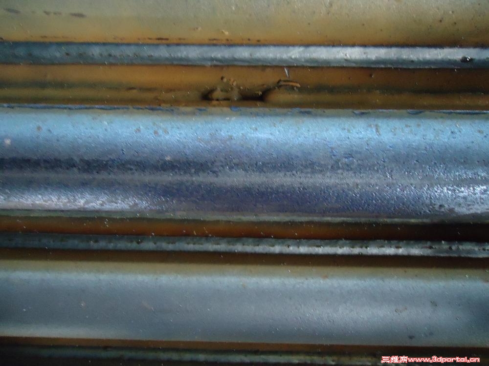

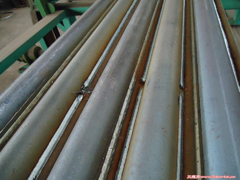

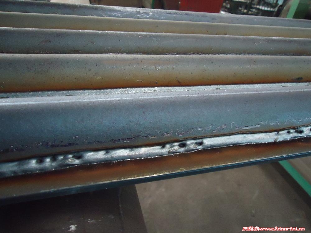

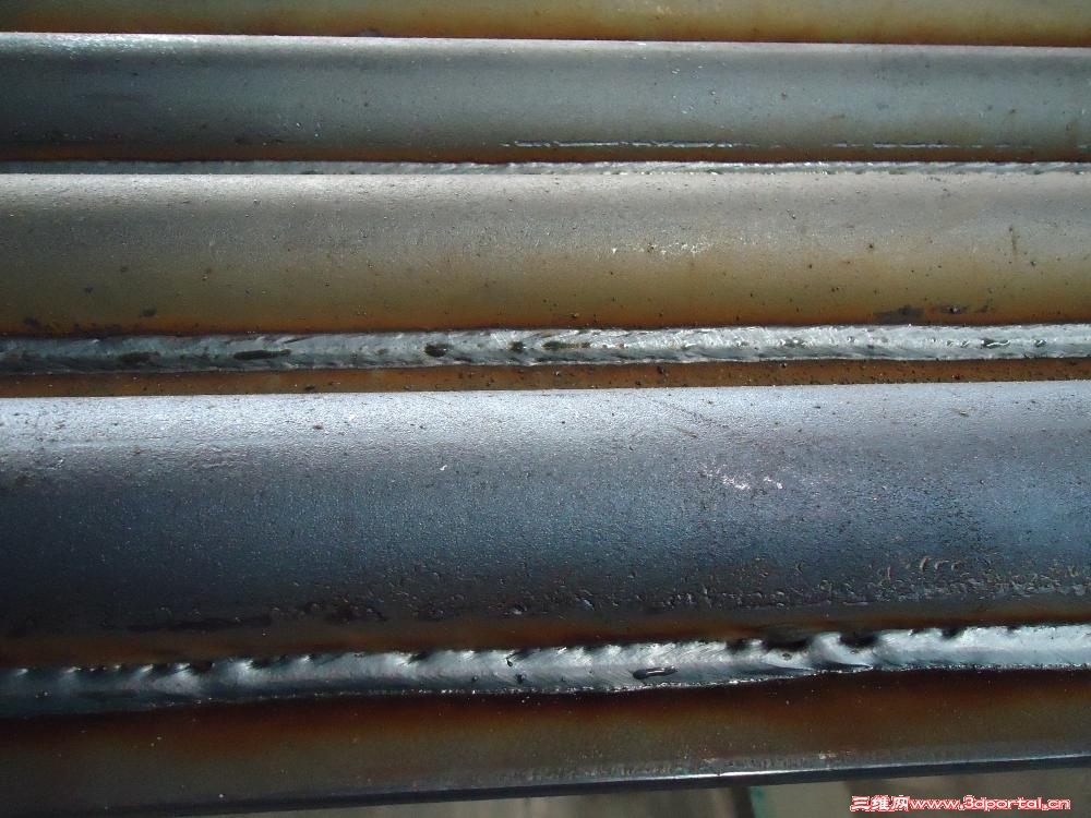

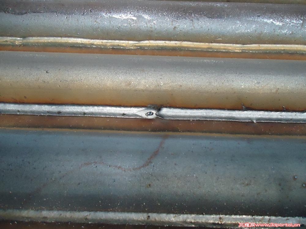

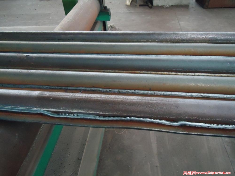

[已解决] 这样的水冷壁,你们会签收吗?

发表于 2011-4-25 15:30:05 | 显示全部楼层 来自: 中国湖北武汉
直接拒收算了,这样的焊缝也能出厂,楼主的供应商管理出问题了.

发表于 2011-4-25 15:57:35 | 显示全部楼层 来自: 中国台湾
谁敢收!!水压应该过不了!!2 ^0 t4 W$ j% Z4 B/ @6 Z* x
这应该是试用自动焊机的试料;电压电流速度还没调好!!
发表于 2011-4-25 22:10:42 | 显示全部楼层 来自: 中国浙江宁波
本帖最后由 zsc19751013 于 2011-4-25 22:12 编辑 , W; `2 C4 n" t* m' z6 ^
9 Y3 F- D* j+ X, R( r8 H不符合标准JB/T5255的部分进行返修,合格后再出厂.顺便问一下,你这个是气体保护焊焊接的吗?
 楼主| 发表于 2011-4-26 09:28:14 | 显示全部楼层 来自: 中国江苏泰州
: M) T1 {! x1 _( ?- k( Szsc19751013 发表于 2011-4-25 22:10 http://www.3dportal.cn/discuz/images/common/back.gif
气保焊,80%Ar+20%CO2。双面自动焊。
