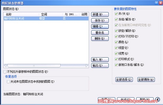

    在使用CAD软件时,掌握一些小技巧就能帮我们提高工作的效率。比如在建筑图或是机械图中如果能够好好利用图层状态管理器的话,可以使用复杂的工程图,经过一个小小的步骤便可以使用阅图者能够一目了然。下面就为大家介绍一下在中望CAD中,图层状态管理器的具体使用。
! r# ?3 {; H$ b4 F# r首先调用图层状态管理器,在“格式”菜单下中的“ 图层状态管理器.jpg ,或者是通过输入命令“Lman”来打开。下图为图层状态管理器,右边的选择项,可以通过折叠按钮 折叠按钮.jpg 来展开。图层设置包括图层特性(如颜色、线型)和图层状态(如开/关、锁定),通过新建状态来恢复特殊设定的图层特性或是图形状态。/ m: x% b4 W: z# X  r
5 k7 e; B9 p% v! v- |8 Z  W% `
1.jpg - ]8 e* }2 A5 g: c) I3 Q; [; u! u

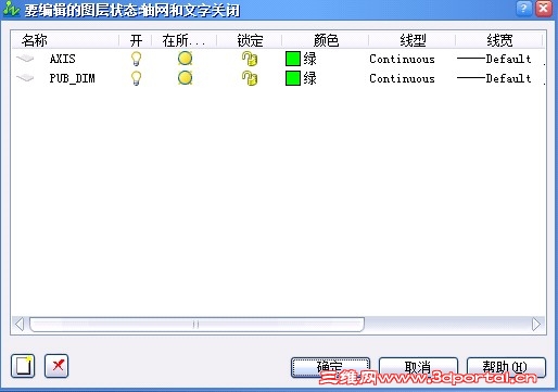

一. 新建.jpg 5 _8 W' ?+ a! X! k* L! u2 Y8 a0 |
一个图层状态,除了命名为“轴网和文字关闭”还可以把此图层状态的修改作下详细说明。之后 编辑.jpg . O0 c' s1 F0 a2 t
“轴网和标注关闭”这个新建的图层状态,在默认的 要编辑的图层状态.jpg 0 ^4 Q# V) Z( I$ n4 u, H$ |
窗口中,会把图纸中所有图层显示在里面,还可以借助左下角的 x.jpg 把没必要的图层不在此状态中显示,只留需要更改状态或特性的图层。如果之后图纸中添加新图层,在此状态里面不会显示,需要通过 添加新图层.jpg ; c2 F; n- j5 J2 E5 M/ p2 W
添加新图层,之后做修改。3 m6 m# ~4 P: O4 y* |' j
在编辑完图层状态后,使用 恢复.jpg 便可以达到“轴网和文字关闭”想要的效果。2 d" R5 ?2 @+ g9 _

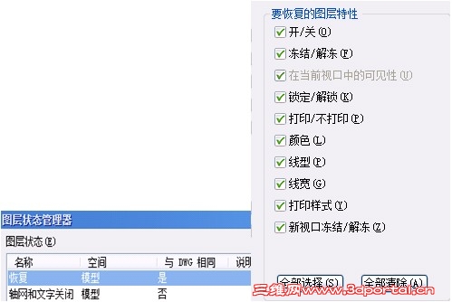

: |# X. U# w: M/ L1 M二、 点击 保存.jpg ,会提示 是否覆盖选定的图层状态.jpg 如果确定的话,当前的图层状态便会与图纸中现在的图层设置相同。如果设置多个图层状态,折叠按钮展开的 要恢复的图层特性.jpg 便派上用场了,不同的视口中图层特性设置各不相同,如果即将使用的“恢复”状态还是要执行“轴网和文字关闭”中的“锁定”特性,便可以把 锁定解锁.jpg 的勾选去掉即可。图层状态管理器的智能还体现在,可以“不列出外部参照的图形状态”和“关闭未在图层状态中找到的图层”。1 l! \& K% J5 Q1 U1 r. _& N3 B
2 m# Y$ I3 G# ?; E5 ?" x$ A! C
