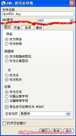

发表于 2011-4-25 17:19:42 | 显示全部楼层 来自: 中国湖南永州
保存格式   保存的版本太高了
发表于 2011-4-25 17:23:36 | 显示全部楼层 来自: 中国湖南永州

 楼主| 发表于 2011-4-26 09:18:13 | 显示全部楼层 来自: 中国河南郑州
我CAD是07,PRO/E 是野火5.0,保存后文件的图标是PRO/E,后缀是DWG- y1 A2 b* k+ j1 r  y" a8 s7 ?1 S
难道真是版本的问题

你转化出来的DWG 版本低于你现在所用的CAD版本就可以了。你用07CAD, 那就转化2001的看看。

如果你用的是PROE5.0的画,4楼正解。如果3.0的画,最高只支持输出CAD2000格式的。打不开的话,我真就没有遇到了

proe的版本没有关系,是转化为cad时选择的cad版本比你装的cad版本高
