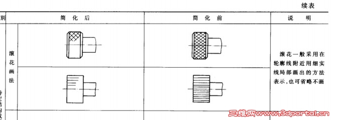

pitch 0.8 raised diamond knurl5 Q: a7 Q$ D7 A: }5 H$ Y! ^
pitch 0.8 straight knurl
6 S4 L" T' g  z1 G/ i) K0 }8 C5 s4 m- V  |7 O
好像不是ANSI/ASME B94.6-1984 (R 2003) Knurling标准

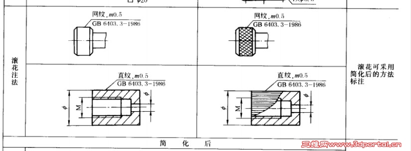

我想找的是老外的标准。0 |4 x  q  U' t* r5 a* \8 C
$ z: d; X4 _1 N/ d
GB标准我相信大家都知道。网上一搜一大堆。
