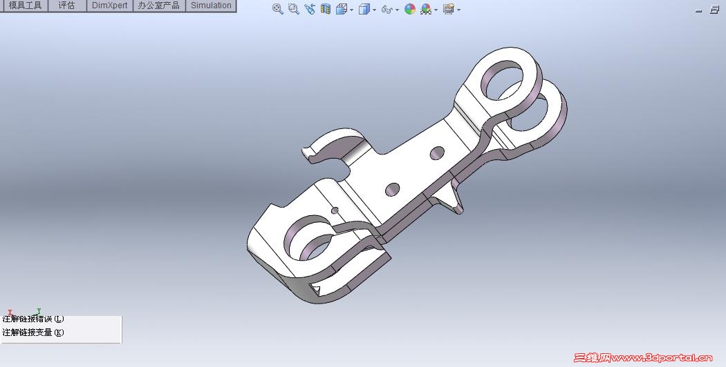

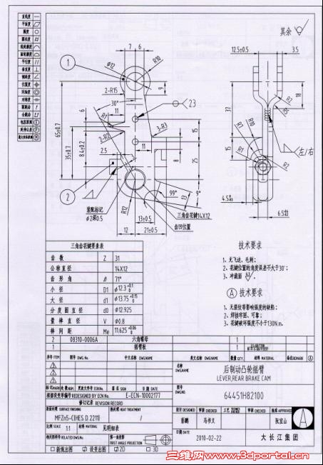

( `' G4 m) P0 Y2 j2 h1 ?小弟刚学solidworks不久,现在想画一个钣金件,可是画不来,高手帮忙。给大家练练手,小弟学习。最好附源文件,谢谢。
发表于 2011-4-25 16:44:48 | 显示全部楼层 来自: 中国北京
把DWG图传上来!
 楼主| 发表于 2011-4-26 11:24:37 | 显示全部楼层 来自: 中国浙江温州
现在传上源文件。还望各位不吝赐教

是不太好画,我简单做了一下还可以 文件传不上来,我可以说一下我的方法,先放样折弯就是你这个零件的右视图和左视图各画一草图(不包括下面的小弯板,此处最后在添加折弯出来)放样折弯出来以后,再切除出你要的主视图形状,最后添加下面的小弯板就OK了,公司软件加密什么都传不上来!!!

是不太好画,我简单做了一下还可以 文件传不上来,我可以说一下我的方法,先放样折弯就是你这个零件的右视图和左视图各画一草图(不包括下面的小弯板,此处最后在添加折弯出来)放样折弯出来以后,再切除出你要的主视 ...
# P- k* W* t; K! s4 k8 ~benz9020123456 发表于 2011-4-29 14:51 http://www.3dportal.cn/discuz/images/common/back.gif
6 G9 X; O) a9 C8 R: e6 ^0 c3 B+ g( j7 ^! j. {  S. A+ Q9 Z
放样折弯?" b9 h3 X- g: O2 z/ I
如果我没理解错应该是 直接绘侧视图出钣金!

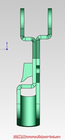

- s( H5 ?: W' r0 v5 C- Y9 n不过不是LZ的这个右视图,因为下面的那个6.5间距的弯,有个9°!要按这个9°的平行方向拉出钣金。
* w9 @4 _- V& n) X2 v2 p另外那3个“蹬台弯”都变成有9°的了,所以侧视就只能是个U字形!+ x. z" f# O# B3 g  `
然后按楼上说的切出外形,在做“蹬台弯”和其他细节。% r. {/ b0 N. X
难是不难,不过有些麻烦,作准不容易!

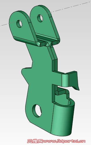

有点汗颜,图看了都有点困难,随手做了个,算抛砖引玉吧,希望大虾们指证

说实话,有点难,我画了一下,感觉你这CAD表达得不是很全,看图说话
chenjun520601 + 3 应助
发表于 2011-5-7 10:00:29 | 显示全部楼层 来自: 中国广东惠州
你最好把省掉的虚线添加上去,再传上来帮你试试,你的图是猜想去搞的,尤其是下面那个折弯,我没看明白,又不相切。厚度还只有0.55,工艺上是说不通的

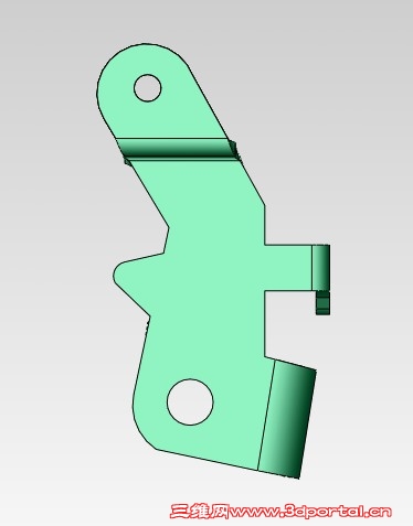

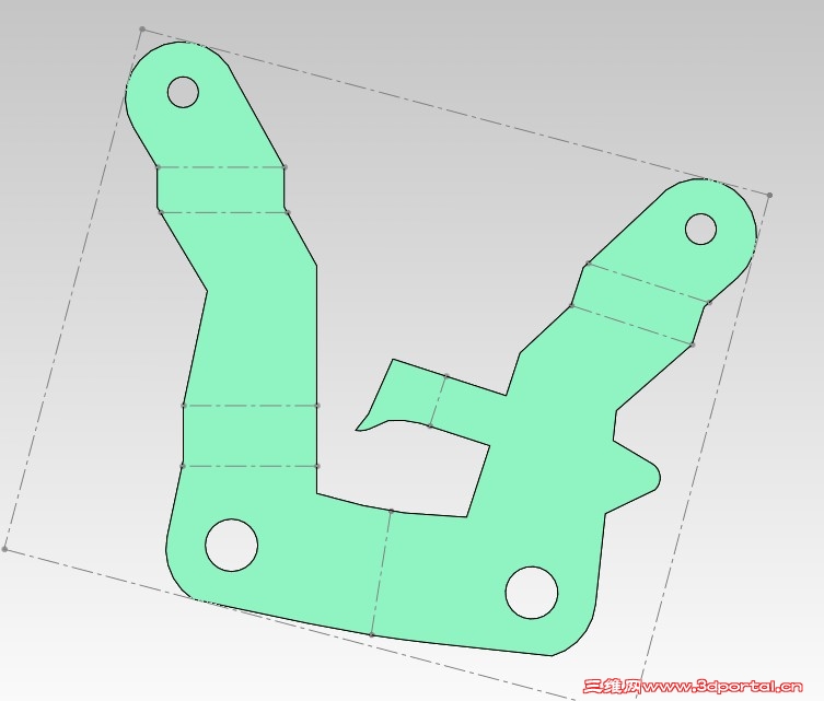

# B5 f& {' Q/ t/ I QQ截图未命名.jpg QQ截图未命名1.jpg QQ截图未命名2.jpg QQ截图未命名3.jpg
发表于 2011-5-11 16:43:49 | 显示全部楼层 来自: 中国北京
细节实在没时间搞: Y3 f1 Q# t# Z7 E, _
LZ自己去搞吧
