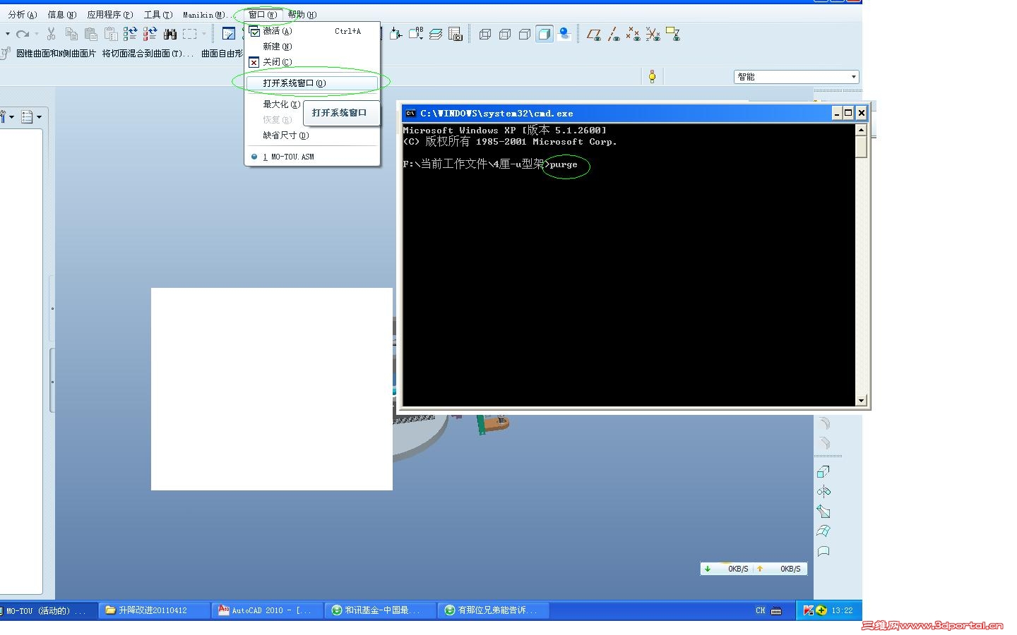

1.设置工作目录(就是你需要清理的那个文件夹); ]! n, N# O- `; S  H! I
    2.窗口-打开系统窗口:输入“purge", 回车

PROE没有这个功能,必须手动删除,选择 "窗口--打开系统窗口-PURGE",这样就会把所有旧版本删除,包括零件图,组装图,DRW,等一些PROE产生的文件。LOG文件不行

在窗口菜单栏里。打开系统窗口。会弹出一个DOS窗口。输入PURGE即可

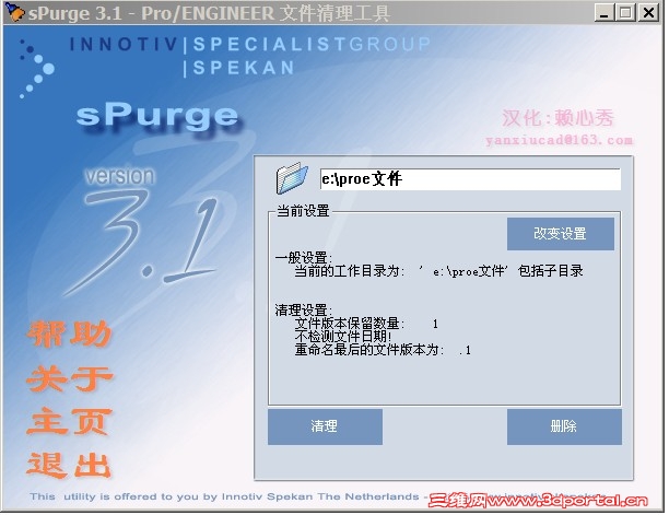

我在用这个清理小软件。
  a9 z! Y0 r! }: a: g sPurge.rar (482.09 KB, 下载次数: 13)

9楼那个我也在用,是会提示有木马。
: e5 y4 F! ~( g! L, Y7 g
( l+ `" D% D0 V( ^) H09年之前是不会提示有木马的,后面就会了,加信任才可以用。
