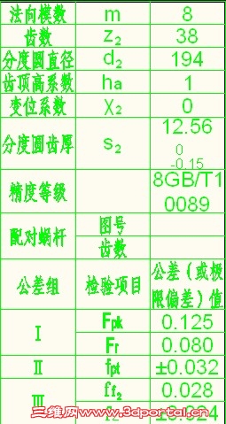

前辈们好,我初开始学习CAD,找了一本书照着书画,画图的每一步书中都讲解的很详细,我也能照着画出来。但是,有的图右上角有个表格,书上没有讲解。表格编辑中有些部分我有点不会设置,比如说用表格命令画出表格后,要求单独对第一列指定某个宽度,我怎么也没找着怎么能定量指定那个宽度google百度都试过了都没找到解决办法,所以恳求论坛前辈们帮帮忙,不甚感激!还有表格中的一些符号根本不会输入,如图,恳求前辈们教教我如何输入中间一列的符号。 QQ截图20110425165256.jpg

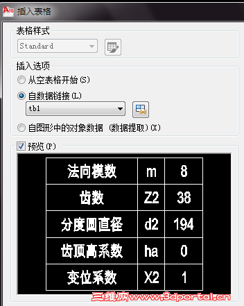

# n2 D$ b/ u5 b& `6 o5 p tb4.png 2 @, b/ S0 J6 ?6 ?+ U9 u- r% e
0 h9 O$ t( E. K- x

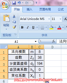

一般我会用excel表格来处理AUTOCAD里面的表格,好处是编辑方便,内容自动更新,而且excel表的自动计算能力非常适用齿轮计算表格。
8 D7 ?4 A  v4 K" \1 }; C
! k1 _0 g: N. |8 r举例说明一下操作步骤:
4 t+ t/ L. b5 t5 o1 O0 k1、在excel表里面填写好需要的内容,如下图:* f4 r4 ?$ \- @" V' @
0 ]* h/ s+ ]% }5 j- m9 B# C' F2 S+ j* w2 c% H2 P, }
2、然后在ATUOCAD里面直接引用即可,如下图:
% \% z; t8 H0 |/ b TB3.png + m$ ^( E9 K$ ~! Z  s/ Y2 c

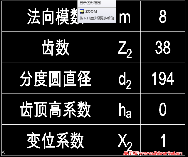

2 ~( ~4 ^% U+ m$ P$ }8 M% k3、最后的效果如下图:
1 H. b* F, M  Z; s0 z/ I' d+ z: _) {1 T" j& _
) N% o, k! b6 Q& x6 D
另外,在ATUOCAD里面没有很完美的角标标注方法,一般使用“堆叠”来实现,但是视觉效果很差。
