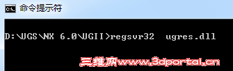

& p' c; i' p; q: m: k. v/ ]# U将UGII目录下的ugshext.dll 和ugres.dll重新注册一下,就可以了。7 m7 s& r) |$ O
% Z& D- ~( d; l/ V
在windows的命令行下进入上面的目录,输入 regsvr32   ugshext.dll然后回车,同理注册另一个文件。重启系统,再看看如何。; Q; S5 w# a' a. d5 m* ~; v6 C# ?0 A

 楼主| 发表于 2011-4-26 08:10:53 | 显示全部楼层 来自: 中国山东青岛
太感谢wjljp2046。/ x0 g# s6 b0 D" j) k- p
问题解决了。
