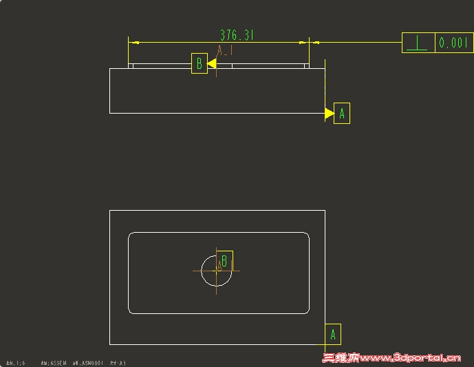

[求助] 请问如何拭除图中的基准符号
发表于 2011-4-25 21:58:05 | 显示全部楼层 |阅读模式 来自: 中国江苏徐州
请问如何拭除图中的基准符号,或让它们不显示?. B: P! ~! {* v, N
发表于 2011-4-26 09:16:37 | 显示全部楼层 来自: 中国广东东莞
你可以在零件模块界面里,模型树上直接隐藏基准符号。( Q9 [& N6 k/ K) s$ h! s
或者是5.0的 话直接在工程图里,模型树下拭除。
发表于 2011-5-7 22:11:40 | 显示全部楼层 来自: 中国浙江台州
5.0 要进到零件下面删除的,在零件模式下,但必须先将使用这个基准的形位公差先删除
