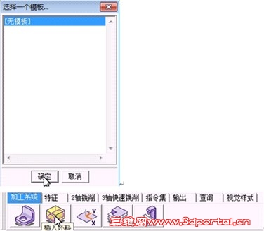

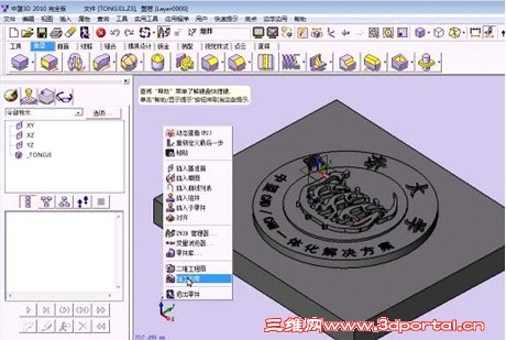

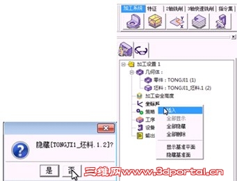

(2)点选加工系统选择选择插入配料。
3 Q: q, z" @8 X% W- S  F

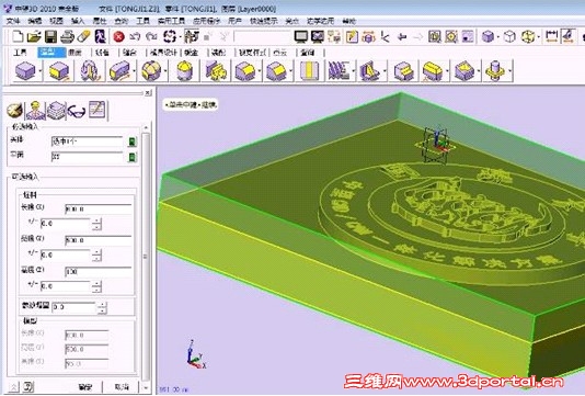

1 k" B# g8 w/ k6 V8 b0 z+ W(3)修改配料高度高度(Z)100。) s# T  ]2 r! X# S$ t% x( t
; l  m9 ]; ?6 [/ d
- y* ~4 }0 E( k6 k1 }' f1 q
(4)是否隐藏配料。(是 否 都可以)

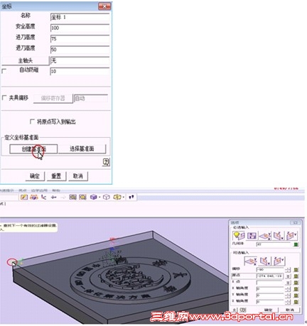

% V# h& N. L& D+ A3 \( g/ R(5)右键坐标系插入。
& h2 i7 e+ a9 L2 T: @ 5.jpg   |6 y# e2 s, @3 v1 ?( v+ O% w

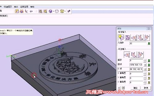

; ?* X& o8 f+ ?6 `4 ?  Q1 D9 L(6)创建基准面。
  u1 }8 P4 ^4 B+ q3 J
& ^5 @9 E/ l) q  J3 {+ j4 f(7)点选原点。
6 z) b2 A. ~# a$ A, L
6 s! K8 y3 P0 H) @: K4 t(8)点选X点。  m! m! \% I! C% t/ ~& T; ^/ Y# c
/ L5 q6 s' y) ^: H4 H$ d
8.jpg $ R9 a) U. `7 C7 c9 \( y2 N' }0 O, x- O
(9)选择X角度 180°确定。4 }! g& ?4 s8 h1 @
(10)确定坐标系。

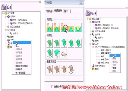

( \$ Y* z# }3 T  D7 H(11)插入工序。
' v9 R' _1 Z( ]. _& d$ F6 ]
11.jpg 7 M& Q% ?* v0 K) j: Y( y- N

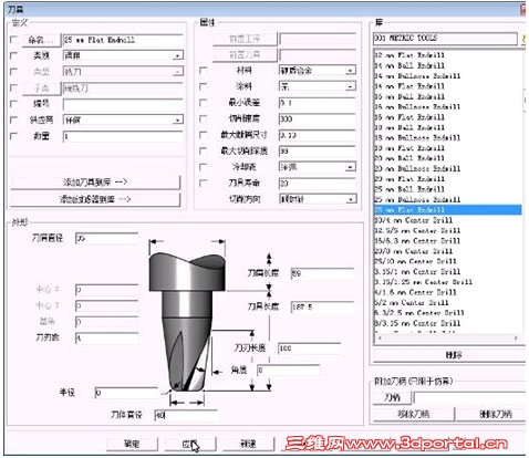

- }0 V0 a& L! D9 }* R+ G' h$ O(12)工序类型-快速铣削-平行铣削。
. ?" X7 J# g; X6 }$ |6 G(13)选择刀具。
8 C- a1 n! e& `" ](14)选择25mm Flat Endmill 道具直径改40.应用。4 u9 i0 @$ @5 t, L7 w
1 j2 T/ g6 a6 ]( b% E& t1 h
14.jpg * ~6 p2 {; S* q

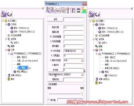

(15)右击参数进行编辑。7 D6 r6 T" K, M, D; j0 _( Q4 k; B
( P9 M& G: C  n, e5 W, `; R0 ]6 |% I* ?$ u1 f5 g  m
(16)刀具直径75.Z轴步长8,步长数5。/ O& L' I4 N8 L3 f% ?( K5 v5 O
/ R4 e8 d% h2 `( j, g# ?8 Y
(17)选择特征,实体。
6 r  e% g8 G5 L: [# I0 B& G; x

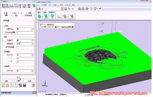

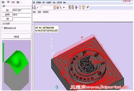

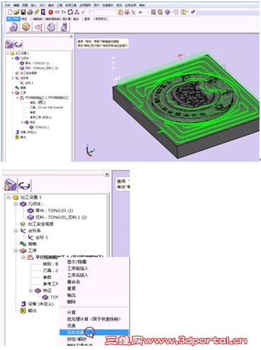

$ `% a& E, b3 o(18)右键平行铣削粗加工进行计算。0 k3 Y; c: W/ J2 F7 p
+ D5 }: {0 S) {(19)计算完成。- M7 ~3 j: t' k0 J. D0 P
(20)右键平行铣削粗加工进行实体仿真。
! ?' f; Z; v1 _8 M# [! X4 L/ S0 b; }) a
. q. N, d4 Q! J/ i, }& n% {
(21)完成仿真。8 V# X  M+ T/ z( X& m* @

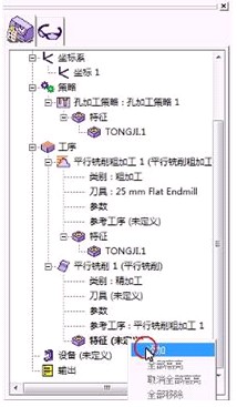

添加精加工
- x: m8 q4 p2 z: d& M' f

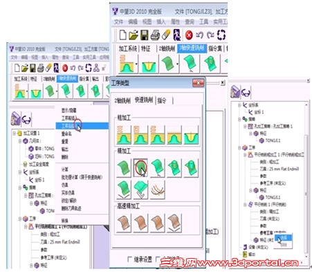

(1)右键平行铣削粗加工点选工序后插入。; n% f+ B  w) ?. x
. Z* _$ @% q/ M. r8 B' [4 v! r/ J
, \; X0 o3 c/ x2 E, \
(2)点选3轴快速铣削,点选平行铣削。) O5 b$ |1 ~) I
! [& c: }) C* m9 B/ R' v2 r8 o/ H(3)点选参考工序。选择平行铣削粗加工。& E7 i, f) t/ ?( t$ g) M: L
$ Y/ p) v) F5 y" v; L5 Z% o/ T& `3 ^
(4)添加特征,实体。
; G8 q, R( C4 S. N' \3 |1 \5 {

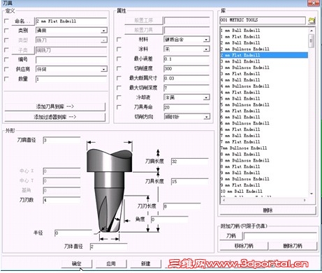

(5)添加道具。选择2mm Flat Endmill。
3 T2 n  p5 C* Z: V5 o* c! x( W$ A t5.jpg

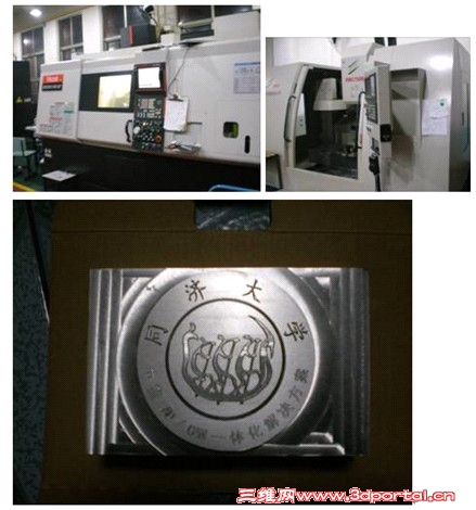

这样,加工的步骤就完成了,以下是部分现场加工的图片以及最后的成品:
