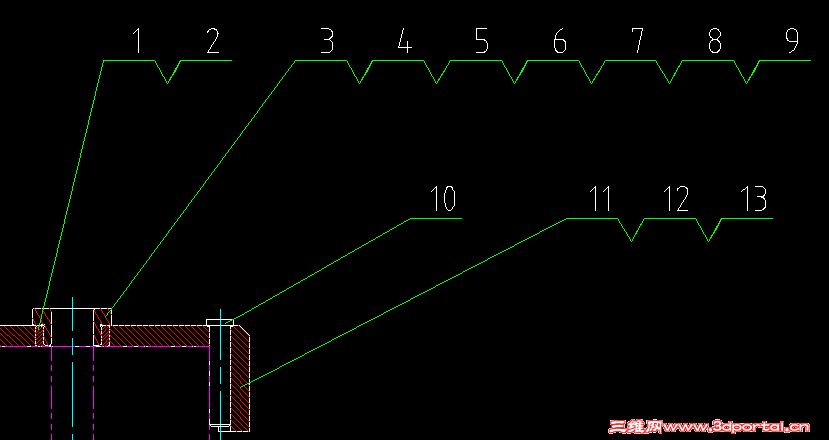

' j, N* T- y5 r: C7 F8 H  Y先上图,此图为CAD所绘
0 J0 ]' V: f1 {+ a* H/ t) j  ?. c& | 1.png
+ s# H0 j! d* X% b, c# p0 X/ f

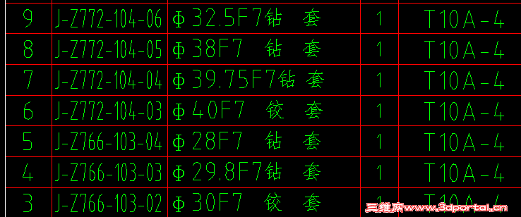

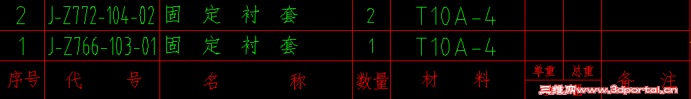

# w; V4 k5 M2 p* J4 B- ?1、如上图所示,在明细表的标题栏中,如何显示出“单重”、“总重”以及“重量(被三维网的标记挡住了)”这几项?(我的意思是这张表格该如何拆分或者如何绘制?)3 a4 o/ ?/ q2 F

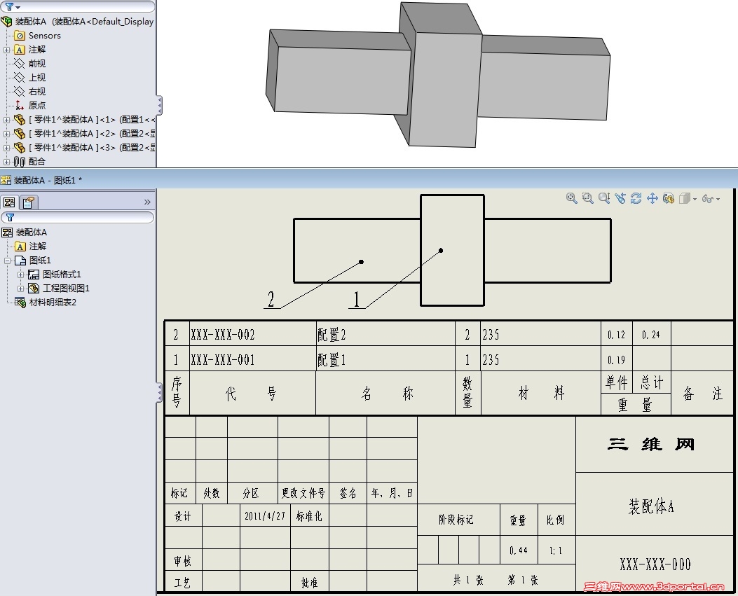

2、如果序号1和序号2在建模时,是同一个零件的不同配置,如何将它们同时显示在一张明细表里,并且在零件序号的气球上也能同时显示出来?
# V/ T6 J8 u0 q0 Y- V6 c8 r+ C3 t
5 [) m# D% b6 q2 j% M请大家不吝指教!先谢了!

单重这一列可以在表格中选择增加。至于总重在装配图图框右下角应该已经有关联了。应该不需要填写了

搜索以前的帖子,最好将“重量”一项去掉

 楼主| 发表于 2011-4-27 12:38:28 | 显示全部楼层 来自: 中国江苏南京
对于第一个问题,我突然有个想法:9 G/ C" u) @- S6 U
将表头作为标题栏的一部分绘制出来,插入明细表时,将真正的表头隐藏,并控制明细表的每一列的列宽与假表头对应,不知是否可行。
0 \# m9 P$ d7 ?/ m6 Z1 o+ _" ?$ B: T0 w
第二个问题,我知道可以在明细表里插入一行,并手动输入各相关属性,但是在图纸里如何添加零件序号,并保证一致呢?" `5 W, q5 ]) L
, f: {# K  \& [$ D  I
请大家帮忙讨论!

发表于 2011-4-27 19:40:23 | 显示全部楼层 来自: 中国上海
楼主是要这样的效果吗?
' M7 T: _2 @1 L; x
8 \4 X8 R; S) e& r& J% M0 O6 T9 y 明细表.jpg : g( g6 i  |- I; V
2 u: d: K& x( I7 S
楼上说得很对,我一直是将明细表头放在标题栏一起做的。
chenjun520601 + 3 应助

 楼主| 发表于 2011-4-28 07:53:49 | 显示全部楼层 来自: 中国江苏南京
8# w_hs1 ; z1 o0 P4 r( R& X  K
! u" {; z9 i0 {
' G# p; V7 j* L3 E第一个问题,就是老大这样的明细表表头了,看来我的想法应该是可以实现的。
7 n! H: d5 |# A% Y' \* t$ S- d3 @3 E) M+ E. f2 Z9 F
第二个问题,我的要求是:
: h; v* T, r. Q( h  n/ C/ P4 M# X; J3 ~( e' m! W" F
图纸中引出的零件序号,对于同一个零件而言,不同的配置应该在一处同时引出,但在,明细表里应分别列出,见下图3 h! H# Y$ ]- `& t; L( h) T: T, {
/ r3 M9 q6 {, Z4 S; ?# i- q3 }! M% s/ \( m8 l 1.png
5 E8 K) v* o7 C1 g  P& s, c; W+ R7 @
3 i; z: W( v! a$ ?$ }3 [+ p; ~3 v; w8 x5 n6 z/ P
不知该如何操作?

电脑不知道你哪几个是一堆的
