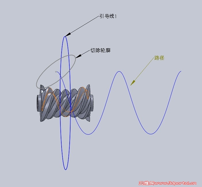

[求助] 该如何实现图中轮廓沿路径和引导线切除扫描
发表于 2011-4-26 11:13:43 | 显示全部楼层 |阅读模式 来自: 中国陕西宝鸡
我想模拟出用砂轮磨削二包滚刀的齿面 不知道该用什么关系实现 有人帮忙看看嘛 砂轮面和基圆面相切且有一定倾斜角 模拟.PNG 2010 SP0版本

有难度 哥们不会再想想!!再有你要模拟出来干什么啊?

好像轮廓和路径必须要有重合吧?或者穿透也行??

一直想仔细研究扫描,但是由于工作忙一直也没闲下来。/ n) w2 |* Y  X/ H5 G( N6 Z
楼主可以搜索下不老的环面涡杆跟楼主的这个类似。

前面的齿形就是按不老大师的教程做的,但是到后面的这个有角度的圆就不知道该怎么添加关系了  我要模拟出来研究齿形变化,检查干涉情况
