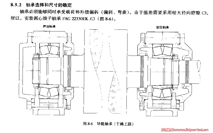

锥孔自动调心轴承 安装问题 大家看看这样安装正确吗 我公司都这样做的 我觉得这样都固定死 如何起调心作用呢
发表于 2011-4-26 16:12:58 | 显示全部楼层 来自: 中国湖南岳阳
轴承在轴上固定没有问题,但轴承在轴承座内都固定(轴向)就值得商榷了。一般浮动轴承的外径是可以在轴承座内作轴向移动的,因为轴在运转时会发热伸长,如果都固定死了,就会大大增加轴承内部的受力,加快轴承的磨损。

调心滚子轴承外圈滚道呈球面形,具有自动调心性能,可以补偿不同轴度和轴挠度造成的误差,其内、外圈中心线相对倾斜角度一般允许为2.5°左右。如果内外圈都卡死,轴就得不到角位移,就失去自动调心作用。

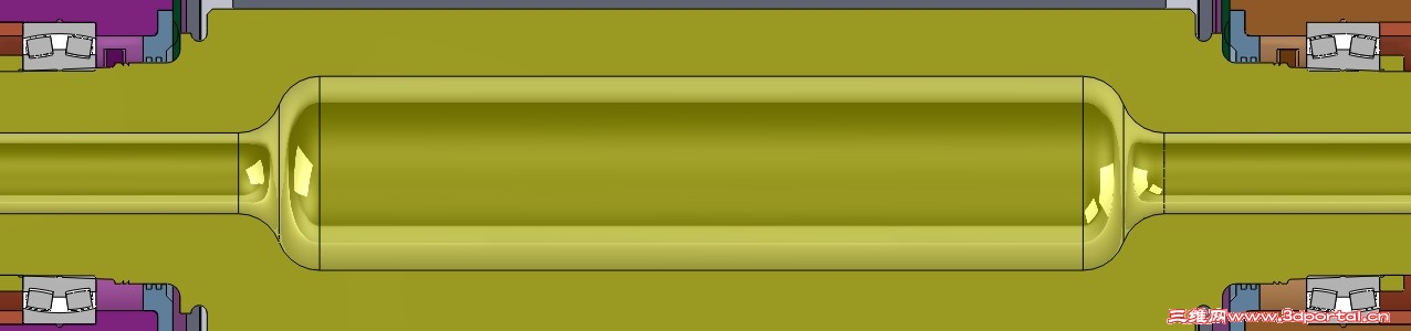

三维图尽量再放大一点,看不出你轴承座的结果,当然如果你中间轴是预拉的话,两端轴承是需要固定的。

不会死的,因为轴承内圈与轴是紧配合,它会随轴相对轴承外圈有一定的角位移

轴承安装一端是固定的,另一端应该是浮动的,不应该都是死顶的

要看实际用的环境,如果长轴,受热影响大,就应该只固定一端。如一般环境,两端固定没事。

如果两面全是固定的,在操作侧没有留轴伸缩余量,那么可以在轴承座上想办法。
) U- N$ t9 K0 x; n6 j/ m我一般在操作侧轴承座的底面加一个平板轴承,这是可以的。

对于调心滚子轴承来说,楼主所示的支承组合也有这么用的。! ~* q0 `/ y0 P/ b! f: b4 c
因为此类轴承外圈滚道呈球面形,具有自动调心性能,当实际工况预期不同轴度和温升不高,轴挠度变化也不是很大时,相关误差的补偿是可以利用该轴承自动调心功能来实现的。若相对载荷较大,温升较高,并动态精度要求较高工况下,则多不采用此类组合。
