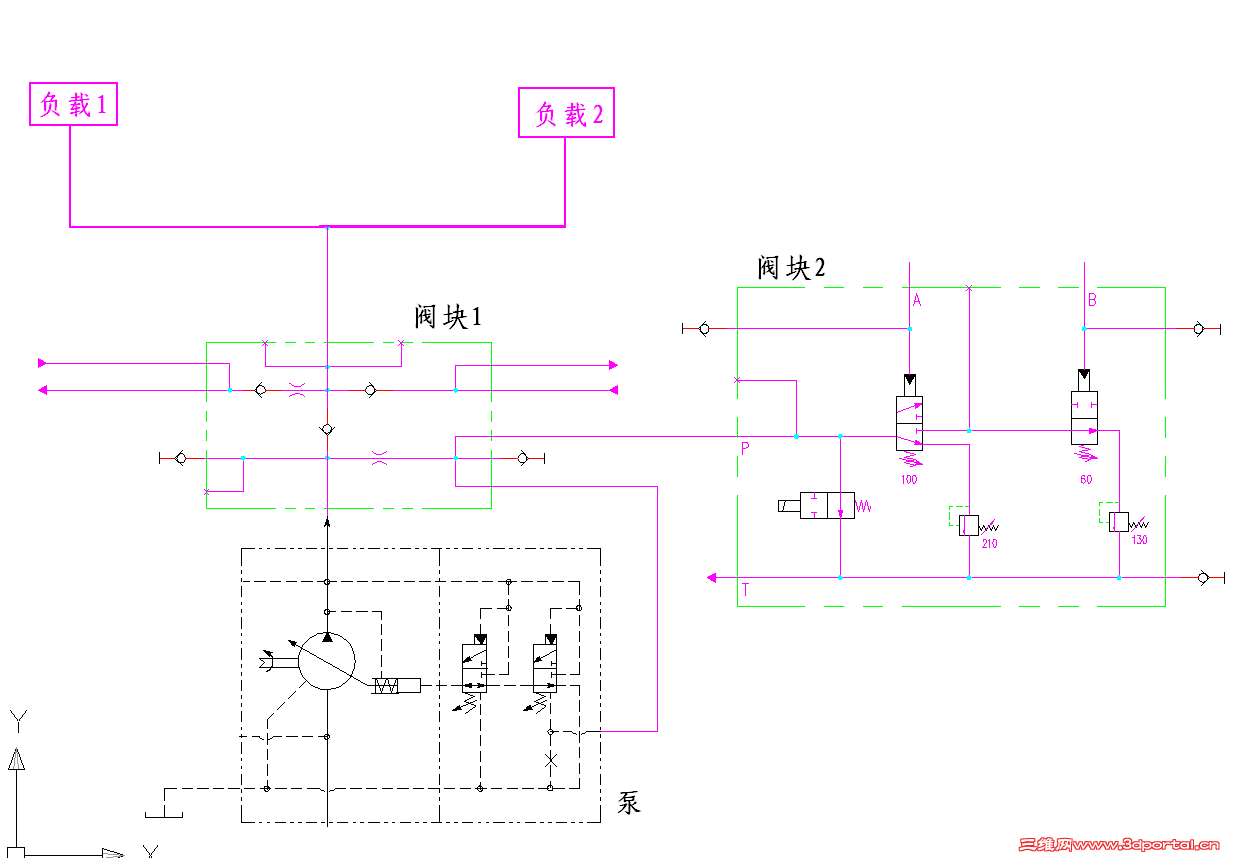

原理图求助.PNG 9 J; X. n0 [  s# e7 a$ T/ C9 s
大家来看看这个原理图:下载下来看的清楚9 o" Q2 V8 K& h& j
图中的泵应该是一个负载敏感+压力控制的变量泵,此泵分别给负载1和负载2供油负载1和负载2不同时动作!但负载1和负载2的压力和流量是不同的!) D. |) g% W( n; w; \
阀块1和出油口相连,内部有一个节流口分成两路,一路连接阀块2,一路连接泵的负载敏感口。+ v- W1 [* C; H9 \& }) b' U* ^3 ?
阀块2的主要作用就是可以切换两个不同的溢流阀,一个是210bar,一个是130bar。' m9 t. E0 u# w2 [) ^3 R2 `
问题:
/ s! [/ g" V. s0 Z  M8 Q9 f1.这个泵工作时的压力和流量在分别对应负载1和负载2时是如何实现切换的?! y, x/ W- Q8 C* K4 Y
2.按照负载敏感+压力控制的变量泵的介绍,当油泵出口压力没有达到恒压阀的设定值时,油泵完全处于负载敏感控制状态,如果泵的出口压力达到恒压阀的设定大小,则恒压阀起作用,那么阀块2中的溢流阀又起什么作用?9 h  T+ }' Z- P1 i6 ^7 B* J# O
3.阀块1中的节流孔起什么作用?

答:是靠阀块2上两个溢流阀前的两位三通阀和两位两通阀控制系统压力的的,电磁阀A不得电,溢流压力210bar;电磁阀A得电,电磁阀B不得电,溢流压力130bar;* Q8 w" z- D1 T8 A. s; g
阀块1中的节流阀起防止系统压力波动过大的作用

LZ还是把完整的图发上来,关于你的第一个问题:我觉得负载框里应该还有元件,不然没有办法同时提供不同的流量不同的压力!
; N# h) o% V- i2、恒压阀是对泵的设定,溢流阀是的管路中的压力设定,不是一个概念(虽然调节都有作用)。/ f+ v, ^! U3 B; Z
3、防止压力波动!

负载框里没什么特殊的东西,我已经说过了,负载1和负载2是不同时工作的!

单从上传的图,看不出来这是负载敏感系统。(因为泵的LS信号不是取自负载)- M9 _  M* C! }' f
应该是个附带卸荷功能的遥控两级调压系统(由阀组2实现)。
$ O4 ~. ?! S- X6 g& Z) U阀块1中的节流孔是调压B半桥的前固定液阻,阀块2中的两个溢流阀是B半桥的可变液阻。% P% G( y6 A0 |) j
. Q5 k9 a: f8 f% q, z) X: k! a不知阀块2的A、B液控信号取自何处。

楼上说的对,搞清楚A/B的信号很重要。如果是定值,那就这图就有问题。A/B下的液控换向阀应该是比例阀。

完全同意8楼的观点,那个阀块1中阻尼是半桥,连接负载敏感口就把泵变成恒压变量控制了。阀块2是远程调压卸荷的先到压力控制。
& t1 a: w$ _" c* \* I: g2 z" `8 l现在公布的图纸中无法看到2个负载需要的不同流量控制。
