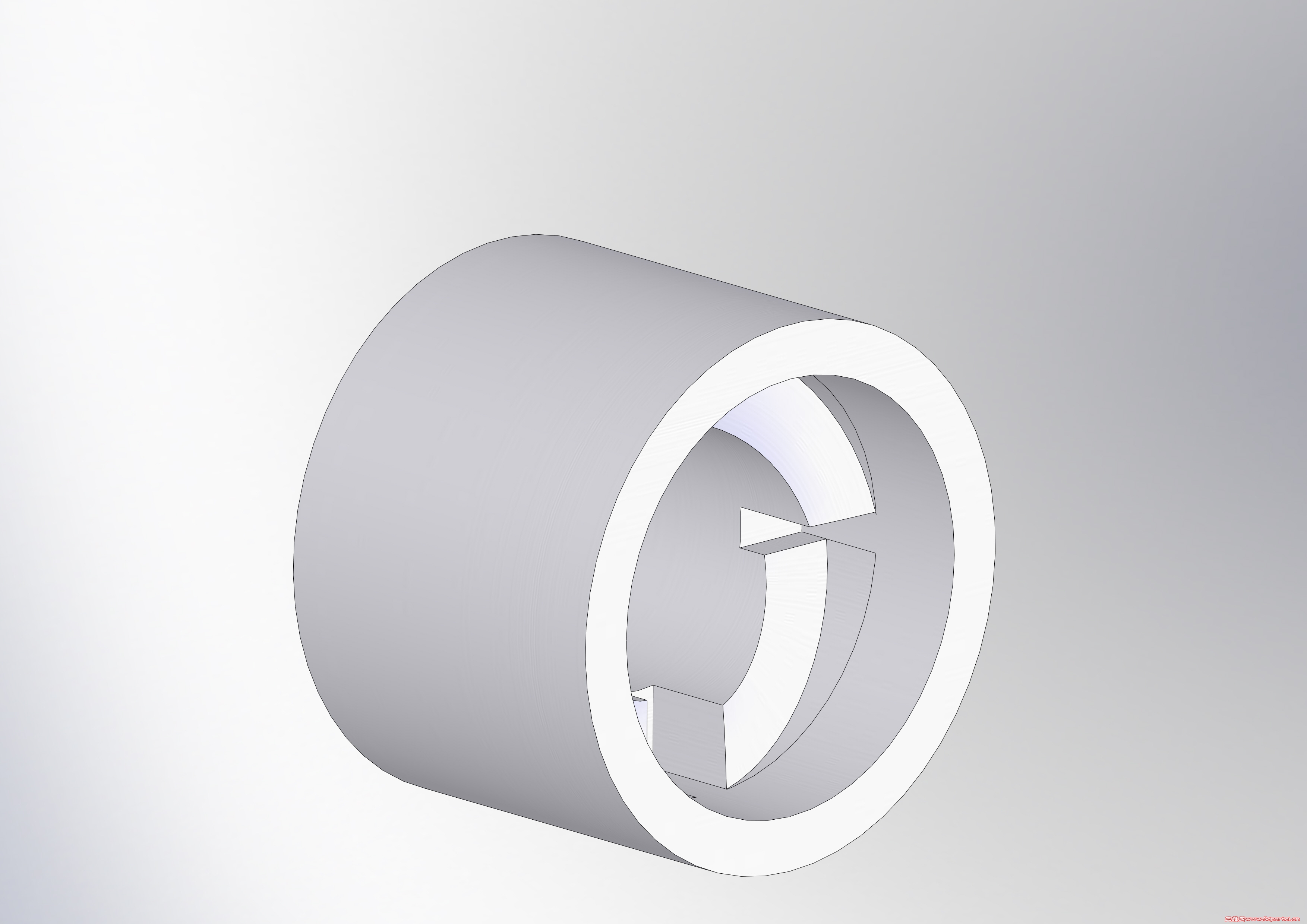

请教下图中的锯齿状的东西怎么画,谢谢!

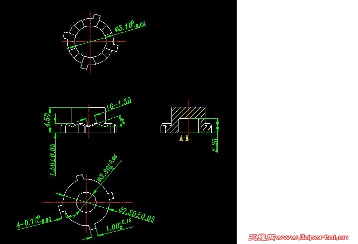

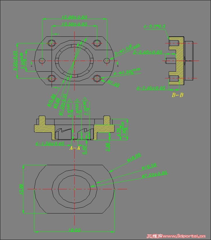

现在上个图给大家看,象这样类似的图怎么画,我碰到很多,谢谢各位。

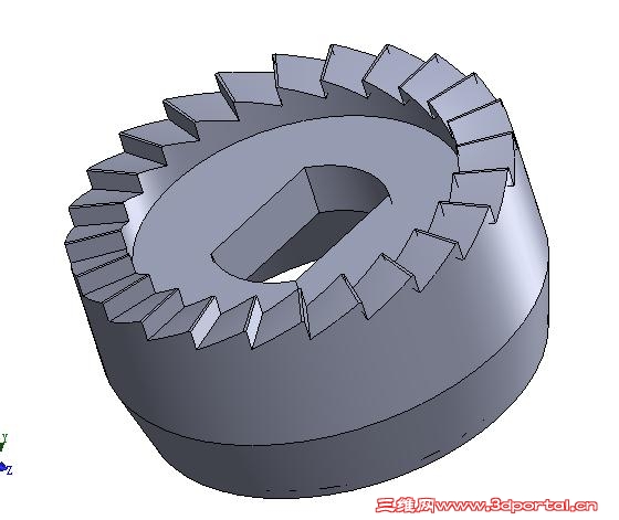

发表于 2011-5-24 15:00:53 | 显示全部楼层 来自: 中国山东青岛
这样是否可以,我用曲面做的,繁琐了一些。

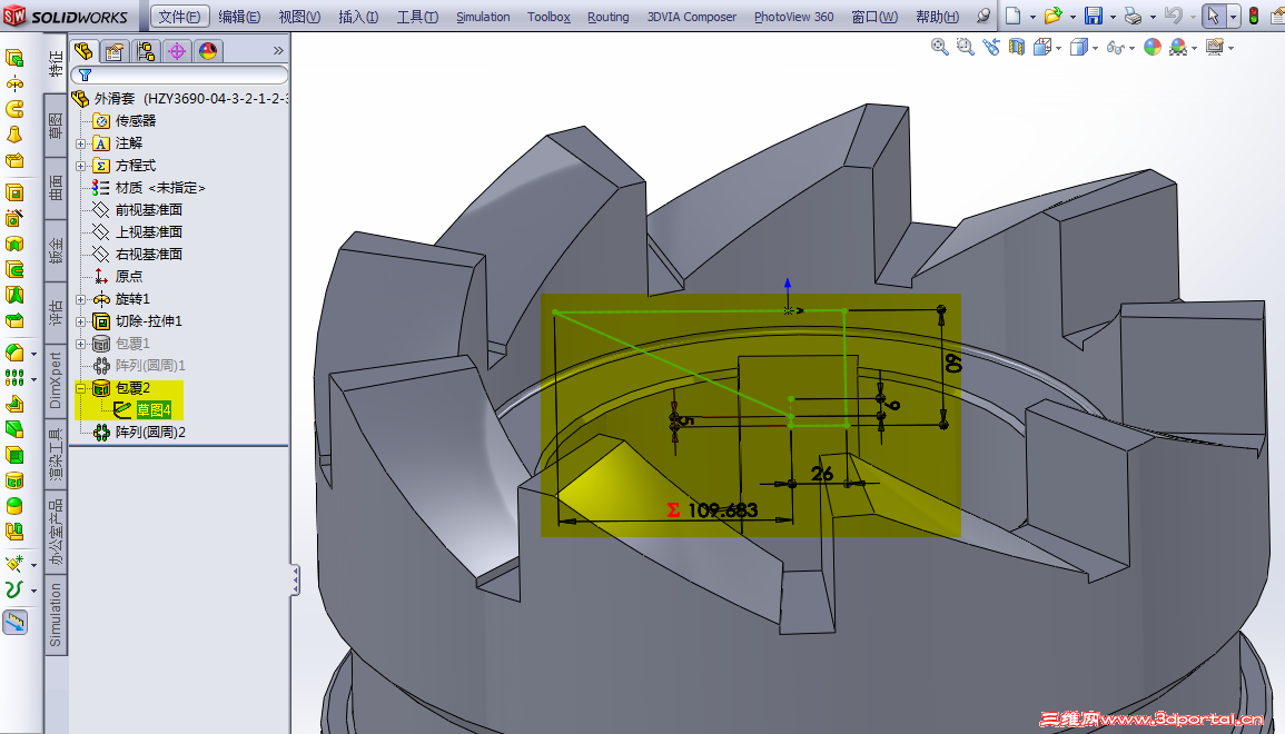

用『包覆』命令来画最简单4 v) m" R8 q5 r& i
5 G, h) E- e1 b( v+ c* c+ l; Z
; r+ w: v' j$ k: {2012版的零件: 外滑套.rar (380.98 KB, 下载次数: 73)
