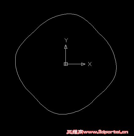

请教高手:在CAD中已知n点坐标(X,Y)或者极坐标值,怎样输入到CAD命令行中描曲线?

发表于 2011-4-27 13:22:40 | 显示全部楼层 来自: 中国安徽芜湖
楼主这是要画凸轮的包络线?
- n) b- _% ?  h2 }" J+ l" o9 F
& X- z: s4 l- x& z/ p8 U文件我给你改好了,坐标数据在sheet2里,sheet1是你的原始数据。3 ?+ a$ k* J& J
zuobiao.rar (21.58 KB, 下载次数: 15)
2005llnn + 5 应助
 楼主| 发表于 2011-4-28 11:39:39 | 显示全部楼层 来自: 中国江苏淮安
谢谢你!我画好了!

麻烦再问一下:如果数据是极坐标,那可以画吗?
发表于 2011-4-30 08:23:21 | 显示全部楼层 来自: 中国安徽芜湖
回楼上的,我没有直接在AUTOCAD里用极坐标画过曲线,我一般是用PCCAD的插件画的。极坐标转换成直角坐标也很简单啊,在excle表里面就可以自动计算的。
发表于 2011-4-30 08:37:47 | 显示全部楼层 来自: 中国辽宁大连
当然可以,只需按极坐标格式输入就可以了
