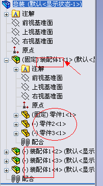

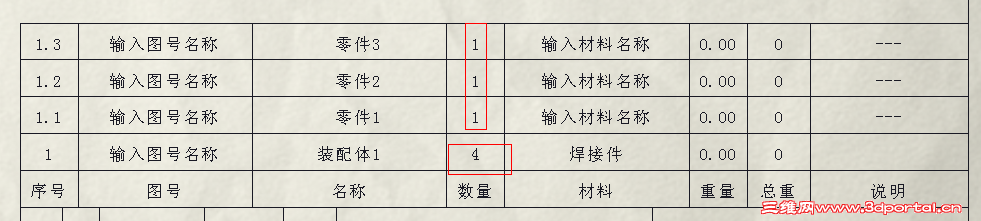

在一个总装配体里面含有4个相同的装配体1(含有零件1、2、3各一件),生成总装配体的材
$ e5 F% S' m/ e/ u0 h( q料明细表时,装配体1的数量怎么还是各一件,应该是各4件才对?
3 P4 U& u0 Y2 \$ K! b请高手指教,谢谢!在线等!; p- @' o* L( \8 C( I; S

发表于 2011-4-26 20:17:10 | 显示全部楼层 来自: 中国四川乐山
你用的应该是07版本吧。换个版本吧,我以前也是遇到过,就好比镜像零部件一样,出明细表的时候尽然有镜像零件……不过我换了10后就不会出现了,希望高手解释哈……
发表于 2011-4-26 20:42:17 | 显示全部楼层 来自: 中国天津
这里显示的数量是不是子装配件的数量?如果是那么他的显示是正确的。) G, ^9 `! k# h: P
缩进模式没用过,躺在床上也懒的开电脑了。
 楼主| 发表于 2011-4-26 20:43:10 | 显示全部楼层 来自: 中国广东珠海
我刚用了2010生产缩进式明细表还是一样
 楼主| 发表于 2011-4-26 20:46:09 | 显示全部楼层 来自: 中国广东珠海
1 q+ B5 r8 V* w, t3 u8 P# C3 S+ J缩进模式没用过,躺在床上也懒的开电脑了。
0 C) O7 |$ j, g9 Eerikgqp8645 发表于 2011-4-26 20:42 1 [( t7 h7 `/ j% K
0 p4 Q: X6 k( K$ c5 N  t0 B显示的是单件子装配的数量   但我要显示4件子装配里面的全部数量
发表于 2011-4-26 20:48:47 | 显示全部楼层 来自: 中国四川乐山
那就是你的明细表模板的问题了
 楼主| 发表于 2011-4-26 20:56:13 | 显示全部楼层 来自: 中国广东珠海
那就是你的明细表模板的问题了
/ M! ]9 @7 E; T/ X: i) y' F  c啥都没准 发表于 2011-4-26 20:48 2 `4 a" z! ]* l: o7 T! `& R
0 A" J) o0 N' A! Q8 r
# ~7 z8 r" H3 P
能不能发一份你的上来  我试试  谢谢
! S, _) S6 }+ f9 a# {- w
9 v* R% ^' L) N8 Y+ v" k: W或你做个图来看看  指导一下
