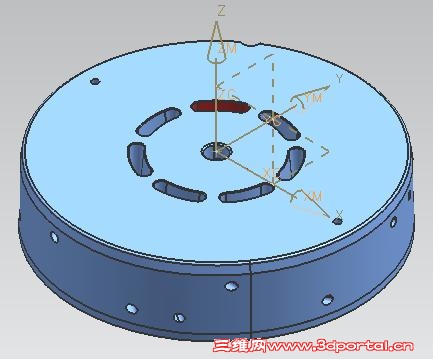

红色面,我采用分层加工。第一层用D10铣,第二层用D8铣,但D8加长刀总是断刀,背吃刀量已很少,进给也很慢,不知哪位有好的方法。

是垂直面嘛?如果是建议采用前大后小的刀具,这样就不会抗刀;
( D9 }9 }$ H; O6 ^' v- |也可能是拍不出屑的缘故,加大切削液的压力,也许会好一些,或者用钻头预钻孔

这槽不好加工哦。。太深了。74mm。。不规则斜面。
7 H( B5 {& S7 R  B' @# l先用4mm钻头钻通孔,后分层级钻6mm,8mm,10mm,12mm
% N$ x) w: x. ]9 w7 r7 C5 X; X做2D线,走中心开粗,,分层,好几层,小心别铣过切了。7 i- f7 ^+ z+ C$ B
最后分层光刀,深位置做不到就用打火花吧。4mm通孔钻3-4个有利打火花

D8的刀用来开粗。钢料40MM已差不多是极限了。。。。70多深的最少也要用12MM的刀吧,还有叫个操机拿着风枪对着工作。一面工作一面吹吧~~小好做产品加工,如果是模具的话,打火花的多吧

经过尝试第二层用D8刀具,切削深度从-40至-70,转速4500、进给600、背吃刀量0.1、吹气;但是太慢了3个小时一个。
0 P$ u# Y! i1 M' U. c. Y3 @先用钻头采用排屑钻几个孔,再铣是个不错的方式;如果像做这种槽做电极制造成本比铣成本大吗?

如果有条件, 建议用电极 槽那么多
发表于 2011-6-10 20:25:26 | 显示全部楼层 来自: 中国北京
个人建议,插铣开粗后再来,感觉会好点
