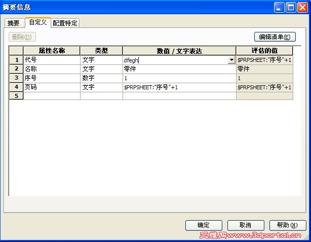

比如,下图中,我想让页码=序号+1,按我的意思,页码应该显示为2,但是页码实际上是显示为“1+1”,
4 G  N- N& z5 a$ j请问有什么好办法解决吗?5 G# I6 a5 C- g7 i' w
自定义属性中还支持哪些运算表达式?" i& O/ s# S. s2 j, ~8 v4 u

之前好像试过,跟自定义属性字段的字符串好像有点关系,支持一部分

装配里边BOM就可以定义
$ \+ Z+ t4 C0 z: v% {, x" R零件里面不知道

这个问题还有一个方法就是添加到图纸集,他会自动填写。. G# q. N- p- T
我想楼主应该想到了,如果是怕打开适合太耗内存,打开的时候可以只装载需要的图纸。

用這個...
% {9 ~8 X: o% Q0 S圖頁 $PRP:"SW-目前的圖頁" OF $PRP:"SW-圖頁總和"

可以用方程式哦。在方程式内添加就行了。
