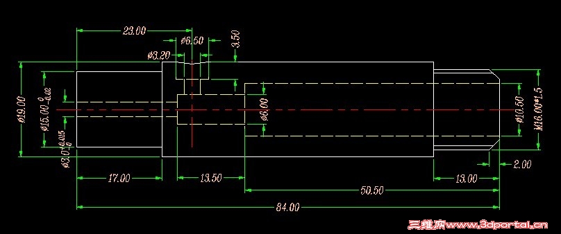

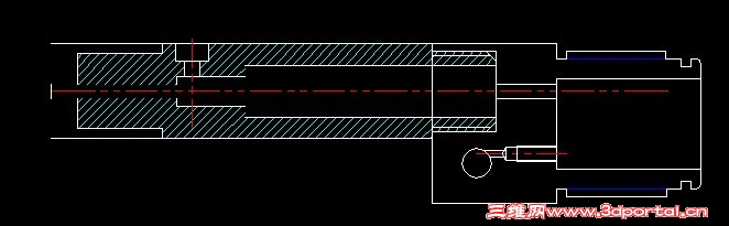

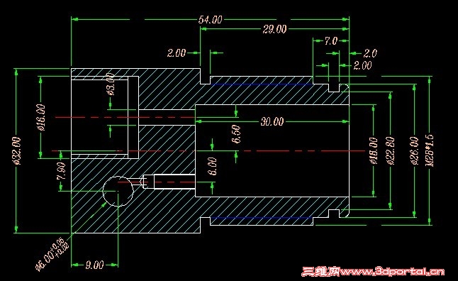

如图,材料铝合金,如何加工直径3的小孔??精度太高!

直接做定位钻孔夹具不行吗?
发表于 2011-7-3 09:40:01 | 显示全部楼层 来自: 中国山西晋中
没有公差要求,划线后或制一工装用φ3钻头钻孔就可以了。第一个图中下边的孔若普通钻头不够长,可换用加长麻花钻钻孔。
发表于 2011-7-3 13:11:58 | 显示全部楼层 来自: 中国广东肇庆
关键是:直径3+0。015的孔,要用新的车床,打中心孔,新的钻头,叫个厉害的师傅,把钻头的刃在砂抡机上轻碰,单边去掉1个C,方能达要求,否侧难做+0。015。还要事前做两个检规,外圆直径为3+0。02和外圆直径为3+0。00,钻后要用其检验孔的公差,用力塞进去,一个能进一个不能进孔为OK。
发表于 2011-7-5 22:02:16 | 显示全部楼层 来自: 中国上海
先钻后铰~~
发表于 2011-7-5 22:31:52 | 显示全部楼层 来自: 中国北京
先找一个小一些的钻铰刀试验一下吧!如果不行,那就只能找个钻头打孔,然后用铰刀来做了。于我开始考虑了先钻在用铣刀休整一下孔的尺寸。没有光洁度和圆柱度的要求这歌孔好干很多了
