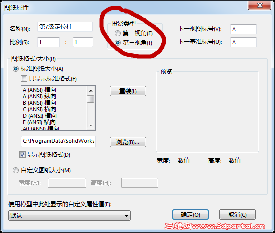

发表于 2011-4-27 10:51:55 | 显示全部楼层 |阅读模式 来自: 中国河南郑州

 楼主| 发表于 2011-4-27 11:18:50 | 显示全部楼层 来自: 中国河南郑州
有影响啊,每次自动投影不来的都是上视图与下视图颠倒的!

 楼主| 发表于 2011-4-27 11:38:53 | 显示全部楼层 来自: 中国河南郑州
前一个的投影关系是错的,做出来的模板都是错的

8 }- N8 J: z% d  @1 k) b* k) l5 ~; A9 C+ |& e- R3 Z
你改变了视角,左边的是第三视角,右边的是第一视角。1 p+ s+ n% ^* X; C! V7 ]
) `! G2 @1 n) u你在图纸属性中重新设置一下就可以了。

 楼主| 发表于 2011-4-27 13:40:39 | 显示全部楼层 来自: 中国河南郑州
楼上太厉害了!
