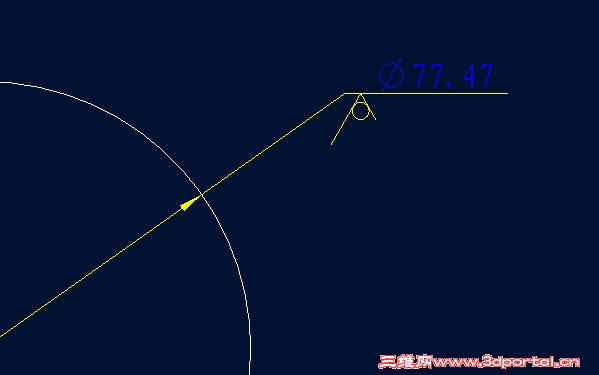

请问怎么把粗糙度符号标注到尺寸线的正下方?9 e: q  c: N7 P" E5 k* v- J
$ \. n3 c5 ?. o# Q6 U9 |/ e如上图所示,粗糙度只能标在尺寸线的边缘上,无法移动

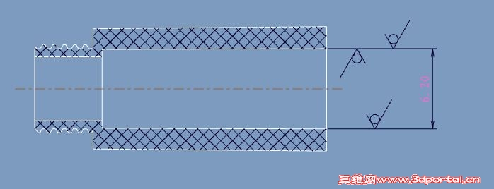

是不是这样?

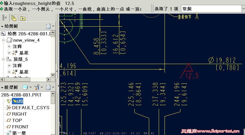

放置参考选图元(On Entity)拉动到尺寸引线上即可

你把 lead_elbow_length 设置大一点就可以了!

5.0是无法直接移动,但是你可以点击右键,编辑连接,重新定下位置就可以

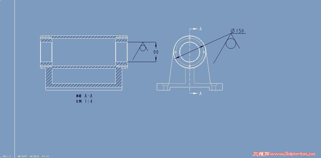

发表于 2011-6-28 14:44:37 | 显示全部楼层 来自: 中国浙江温州
分离6 g# A9 @, K. z5 }% u* j
在移动 试试看

在WF5.0中,“实例依附”选择“法向”、选择要依附的尺寸、点选该尺寸横线上要放置的位置、点选该几何特征。就能达到楼主的要求了.4 Z' M8 q- P' O$ M' T/ f
