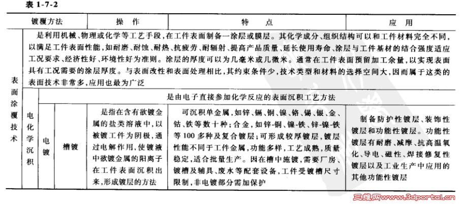

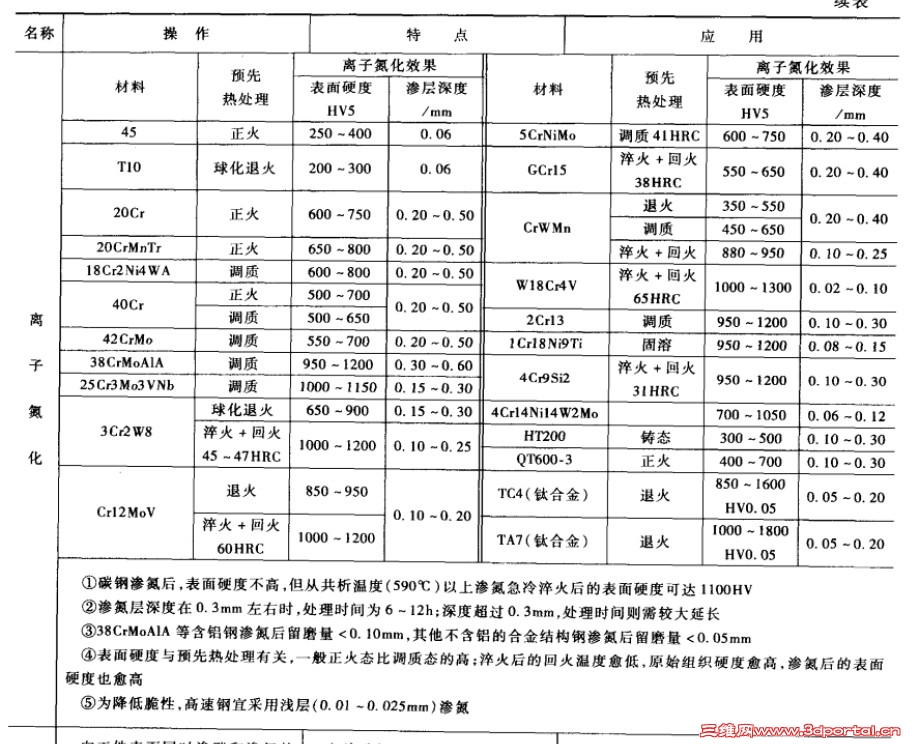

请问各位朋友,氮化处理与镀硬铬那种方式更耐腐蚀,更耐磨,工艺上那种更好,理由是什么?谢谢

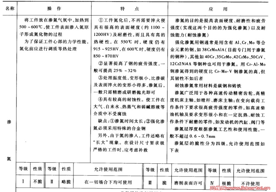

发表于 2011-4-28 14:06:40 | 显示全部楼层 来自: 中国江苏苏州
氮化处理主要是提高表面硬度、耐磨耗性和耐腐蚀性4 D  d9 H9 H0 T
镀硬铬主要是增加表面硬度和装饰

发表于 2011-4-28 14:22:42 | 显示全部楼层 来自: 中国湖北十堰
工艺没什么好坏,关键看零件用在什么场合,什么工艺适合。" w0 o1 i( l- F8 y2 D  R
氮化处理是耐磨,镀铬是表面处理防腐。
参与人数 1三维币 +1 收起 理由
天际孤帆 + 1 鼓励交流
发表于 2011-4-28 14:36:51 | 显示全部楼层 来自: 中国湖南岳阳
& `/ ~6 u( J1 E. ~  w- x1 o) |4 T6 J
% g  |5 C0 u3 B* Y3 c/ P7 A5 P8 I% [1 \两者的应用场合不同,没有太多的可比性。" p# p- ]" N5 s1 A
氮化是将氮原子渗入钢材表面并形成化合物,与基体完全融合成一体,起到增加硬度,耐腐蚀的作用。比如主轴、齿轮等,可以耐冲击。( {. K7 H! o0 m  X4 W0 }/ V
镀铬则是一种表面附着,没有与基体融合,受较大冲击力可能脱落。一般起耐磨,防腐作用。详细资料请参考手册。

发表于 2011-4-29 12:59:06 | 显示全部楼层 来自: 中国江苏南京
和配对使用的零件有关的。和使用场合有关,若温度超过300度,用氮化吧,氮化零件不能重载。镀铬的话铬层有厚度要求的。我们常用20丝左右。镀铬成本高点。说明你的情况。
